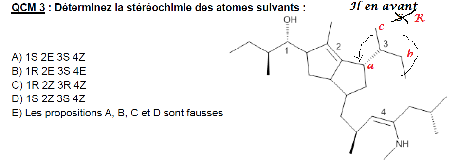

J'ai un petit problème avec le QCM 3 de l'annatut' de l'année dernière en stéréochimie. :)
La correction donne D alors que j'aurais mis E :mrgreen:
C'est pour le carbone numéro 3, la correction donne comme configuration S alors que je le trouve R :disapointed:
Je vous met ci-joint mon raisonnement:
Merci d'avance à la personne qui m'éclairera :P (dsl si le sujet a déjà été crée, je n'ai rien trouvé et ni dans les erratas annatut' de l'année dernière :confused: )

+ 1 j'ai trouvé R aussi ! :handshake:

Je trouve R aussi... A mon avis c'est une erreur. La réponse est bien E.
C'est tout bon? :)
Bonne journée :bye:

Parfait :pray: Merci beaucoup marraine <3
