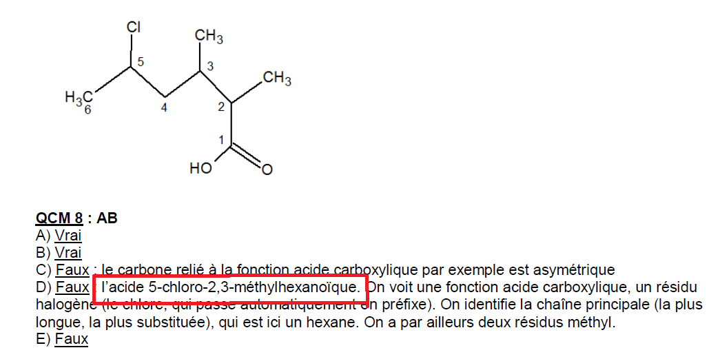

J'aurais une petite question (pas grand chose du tout :) ) sur la nomenclature donnée lors de la correction du QCM 8 du DM de la tut'rentrée :D
En effet, il est écrit que c'est l’acide 5-chloro-2,3-méthylhexanoïque. Mais comme l'on est en présence de 2 méthyls, je pensais que l'on devait écrire: Acide 5-chloro-2,3-diméthylhexanoïque.
Donc je voulais juste savoir si c'était important ou pas, ou si l'on pouvait utiliser les 2 nomenclatures sans distinction. Est-ce que cela peut être l'objet d'un piège dans un QCM? (oui, en P1 on voit des pièges de partout :lol: )
Merci d'avance :wink2:

Je plussoé <3

Autant pour moi, il y a bien une erreur :s
Je le mets dans les errata ! ;)

Ok merci beaucoup <3
