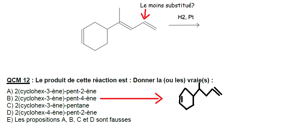

J'aurais une question par rapport au QCM 12 :) Lorsque j'ai fais ce QCM, j'ai trouvé également la réponse B soit le "2(cyclohex-3-ène)-pent-4-ène" :)
Mais c'est la correction qui m'a perdu :lol:
En effet, il est écrit que "l'on va attaquer préférentiellement du côté le moins substitué" Or pour moi, si on attaque le côté le moins substitué on obtient le "2(cyclohex-3-ène)-pent-2-ène" et pas le "2(cyclohex-3-ène)-pent-4-ène" :mrgreen:
Merci d'avance :wink2:

Tu as parfaitement raison, on a dû mal recopier la réponse ;)
La reponse juste est bien la A

Coucou :D
Parfais merci :handshake:
