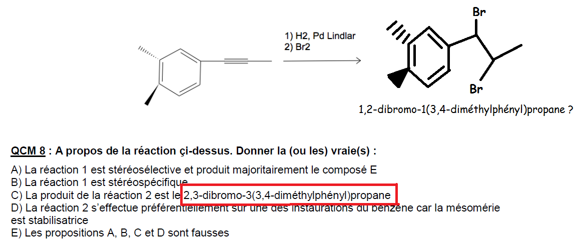

J'aurais une question par rapport à la nomenclature de la molécule pour le QCM8. Il est écrit qu'il s'agit du 2,3-dibromo-3(3,4-diméthylphényl)propane. :)
Or, vu qu'il n'y pas de fonction principale, n'est-on pas sensé donner le plus petit numéro possible aux substituants? :mrgreen:
Voici ma version:
Merci d'avance :D

Exact ! Erreur de nomenclature, tu as raison !
