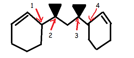

Désolé, vous avez l'air tous d'accord donc peut être que je me trompe mais moi j'en compte 4 de carbones asymétriques :/
QCM 12.png (5.29 Kio) Vu 273 fois
Désolé pour la qualité de la molécule :lol: :lol:
Bonne soirée :wink2:

Ton carbone 1 et 4 son liés à 2 CH...

Cyril83 a écrit:Ton carbone 1 et 4 son liés à 2 CH...
Mais c'est les groupements qui doivent être différents par les atomes directement liés non? C'est pour ça que si tu as 2 atomes identiques, tu regardes au rang n+1
Les 4 carbones sont liés à d'autres carbones mais pour moi ils sont asymétriques, les groupements sont différents :)
Attendons confirmations alors :angel:

Messagepar MiniPfiou' » 14 Oct 2015, 21:33
Non non Mar1409 a bien raison ;) j'avais même pas fait attention roooooh !

Messagepar Socca » 14 Oct 2015, 22:26
Ah putain je suis coooon
T'as raison en effet

Messagepar Albireo » 15 Oct 2015, 10:06
La réponse proposée par mar1409 est la bonne! Je confirme :)
