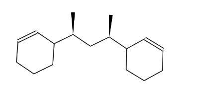

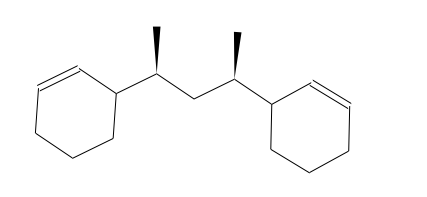

Voilà un des objets de ce QCM : en effet dans le cours, on vous dit qu'on produira lors d'une E1 majoritairement l'alcène E ... quand c'est possible.
Ici le nucléofuge est le chlore (pas les méthyles !) et formera l'alcène Z à 100%, car on est dans un cycle, aucune rotation n'est possible donc on n'a pas le choix.
Voici le produit:

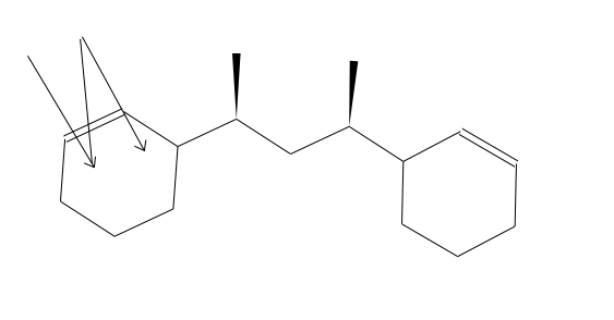

Bien sûr
Rien ne t'empêche de parler à la fois de Z/E et cis/trans
Pour les Z et E, tu vas considérer les numéros atomiques (alors que tu considères la position par rapport à la double liaison de deux groupements identiques dans les cis/trans)
Coupe ton alcène en 2:
Tu traces une flèche du Z le plus faible au Z le plus fort, puis tu relies tête et queue.
Ici à droite de l'alcène comme à gauche, l'hydrogène aura le Z (comme toujours) le plus faible.
Ca marche? :)
