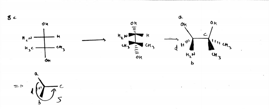

Messagepar NoselessFreak » 19 Oct 2015, 13:30
Bonjour :)
Je suis d'accord que la molécule 2 a un carbone S, mais je trouve que c'est aussi le cas pour la molécule 3! :neutre: et donc les molécules ne peuvent pas être énantiomères...
Désolé pour la qualité du fichier... 0_o

Messagepar Bluebird » 25 Oct 2015, 09:43
+1 je trouve S aussi pour la molécule 3 :beat-up:

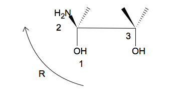

Messagepar Albireo » 18 Nov 2015, 17:27
J'ai placé mon oeil à gauche :
Capture d’écran 2015-11-18 à 16.25.31.png (16.45 Kio) Vu 602 fois
