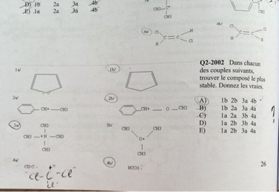

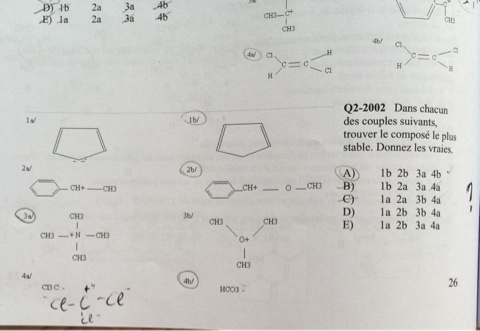

Bonsoir ,
en faisant des annathèmes je ne comprends pas pourquoi dans la correction il est écrit que Cl3C- est plus stable que HCO3- ?
La question était suivante: Dans chacun des couples suivants , trouver la composé le plus stable.
Je vous remercie.
Bonne soirée :cute:

Pourrais tu nous screener le QCM stp?

Messagepar Aveline » 19 Nov 2015, 12:17
Voilà :)

C'est tout simple: tu regardes l'atome centrale en écrivant en formule semi-développée: c'est le carbone.
Dans les deux cas il a une charge - , donc excès d'électrons qu'il aimerait dégager.
- il sera stabiliser par les effets inductifs attracteurs (Id-)
- il sera stabiliser par mésomérie
Le bicarbonate a une mésomérie n sigma pi. En théorie il devient automatiquement le plus stable.
Mais tu sais que les effets inductifs sont supérieurs aux effets mésomères dans le cas des halogènes; Cl en est un.
Donc les 3 Id- forts produits par les 3 Cl liés au carbone du Cl3C- le stabilise davantage encore que la mésomérie ne stabilise le carbone du HCO3-.
Tu as compris?

oui ) merci beaucoup pour la réponse :)
