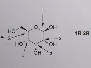

Bonjour !
J'ai un problème avec la configuration absolue du carbone 4 de cette molécule : selon la règle CIP, le carbone 3 est le B, et le carbone 5 est le C. Or, c'est le contraire, je ne comprends pas pourquoi..?

Quelle est la configuration donnée en corrigé : R ou S?

Messagepar Pinko Cerise » 18 Nov 2015, 20:01
Hello! :D
il était S:
le a= OH
le b= carbone 5
le c= carbone 3

Messagepar AC » 24 Nov 2015, 16:00
La configuration donnée en corrigé est bien S, seulement moi j'aurais dit que :
le a=OH
le b=carbone 3
le c=carbone 5
et donc je l'aurais mis R..
Je comprends pas pourquoi le carbone 5 est le b, et le carbone 3 est le c
