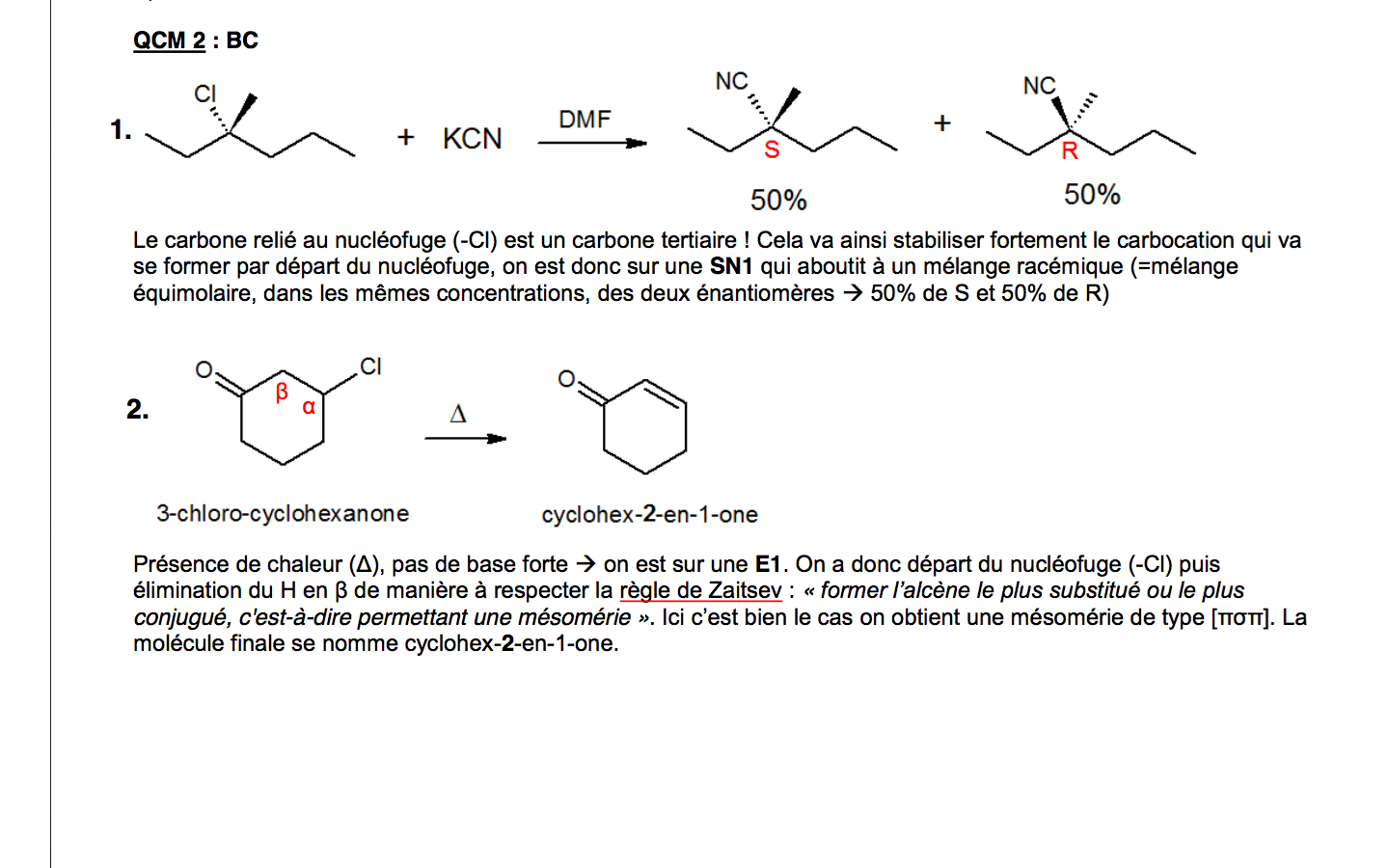

Messagepar pizza » 22 Nov 2015, 22:38
Hello y a un truc que je comprends pas trop en fait :blowkiss:
dans cet exercice nous avons le DMF qui est un solvant aprotique et du coup je comprends pas pourquoi c'est marqué que c'est une SN1 :( moi j'aurais mis SN2 donc puis je avoir une explication SVP? :)
Merci d'avance ^^

Messagepar Sherlock » 24 Nov 2015, 16:56
Hello :)
Comme tu as un carbone tertiaire, tu peux former un carbocation. Il s'agit donc d'une SN1 (la nature du carbone est bien plus importante que celle du solvant ;) )
Bonne journée :bye:

Messagepar pizza » 24 Nov 2015, 17:11
Ah d'acc merci :D
