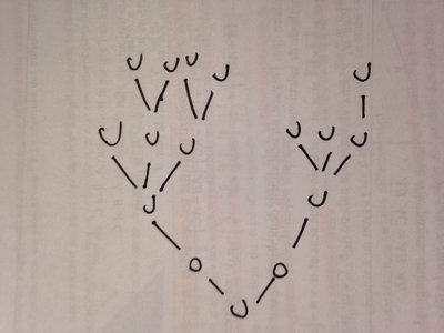

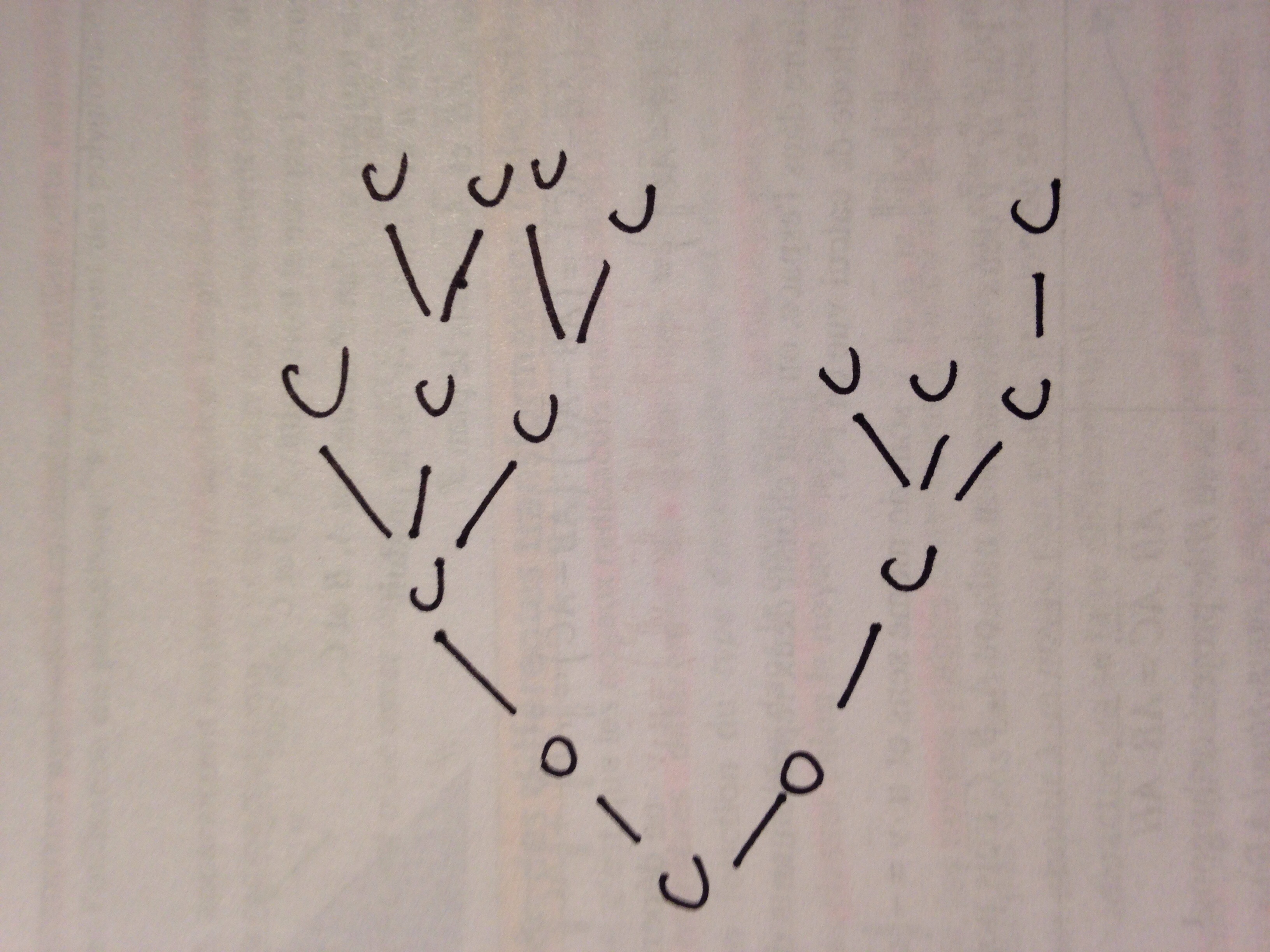

Messagepar Pandouille » 11 Nov 2015, 20:09
Pour moi c'est pas le nombre de O qui va les départager parce que avant ça pour le O de gauche tu te retrouve avec un C qui est relié à 1 seul C et les 2 autres C relié à rien et pour celui de droite tu as 1 C relié à rien et 2 C relié à 2 C chacun, c'est donc ici que ça se départage pour moi :dont-know:
Je sais pas si c'est tres clair :mrgreen:
J'ai fait un schéma :) ( A l'envers certes mais bon :mrgreen: ) Celui de gauche sur mon schéma est le O de droite sur la molécule et inversement pour celui de droite :)
