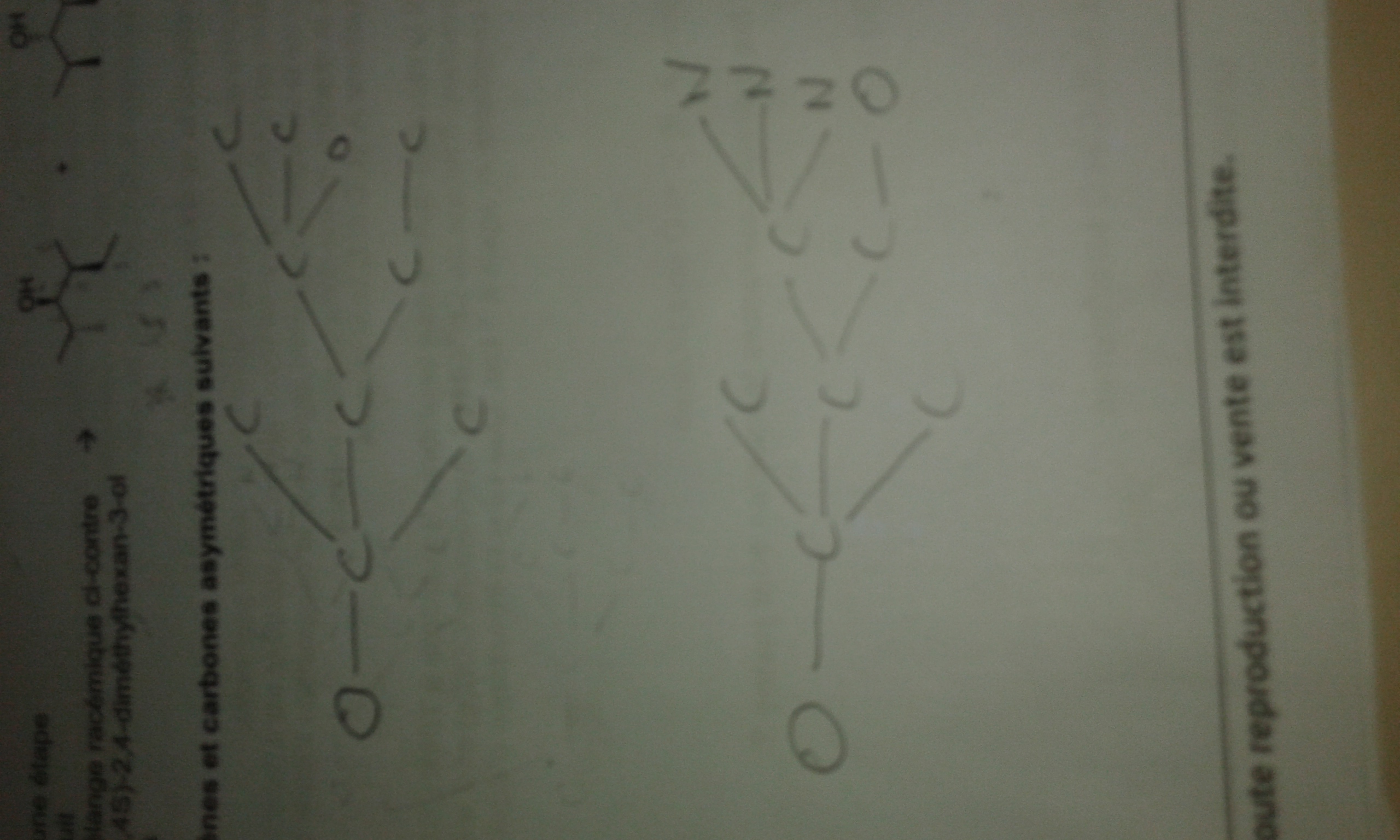

Bon j'ai demandé quelques avis et déjà j'ai oublié un C sur la dernière ligne dans mon O de droite et apparemment aussi, lorsqu'on a un C issu d'une double liaison (que j'ai donc représenté en 2 C dans mon schéma puisque on doit le compter en double), un devient "fantôme" et on ne doit pas continuer à sa suite comme je l'ai fait .. du coup si on prend en compte cette règle je crois que la molécule est bien R :/
Je ne pense pas être claire du tout et moi même je ne comprend pas trop :alien:
L'explication d'un tuteur serait formidable :angel:
Merci d'avance <3

Messagepar Spooky » 12 Nov 2015, 21:38
Re! :P
Alors perso je suis toujours pas d accord :lol:
Si on remet le C manquant et en prenant en compte ce C "fantome" bhein ca change rien ^^
( a droite c est l'oxygène de droite et gauche celui de gauche)
Pandouille on l aura ce QCM :wink2: :panda: <3

Messagepar BB7 » 12 Nov 2015, 22:34
Décidément, vous ne lisez pas les autres posts :p
Le 2ème carbone après l'O: l'un est relié à seulement 2 C et l'autre est relié à 2 C ET un H ;)

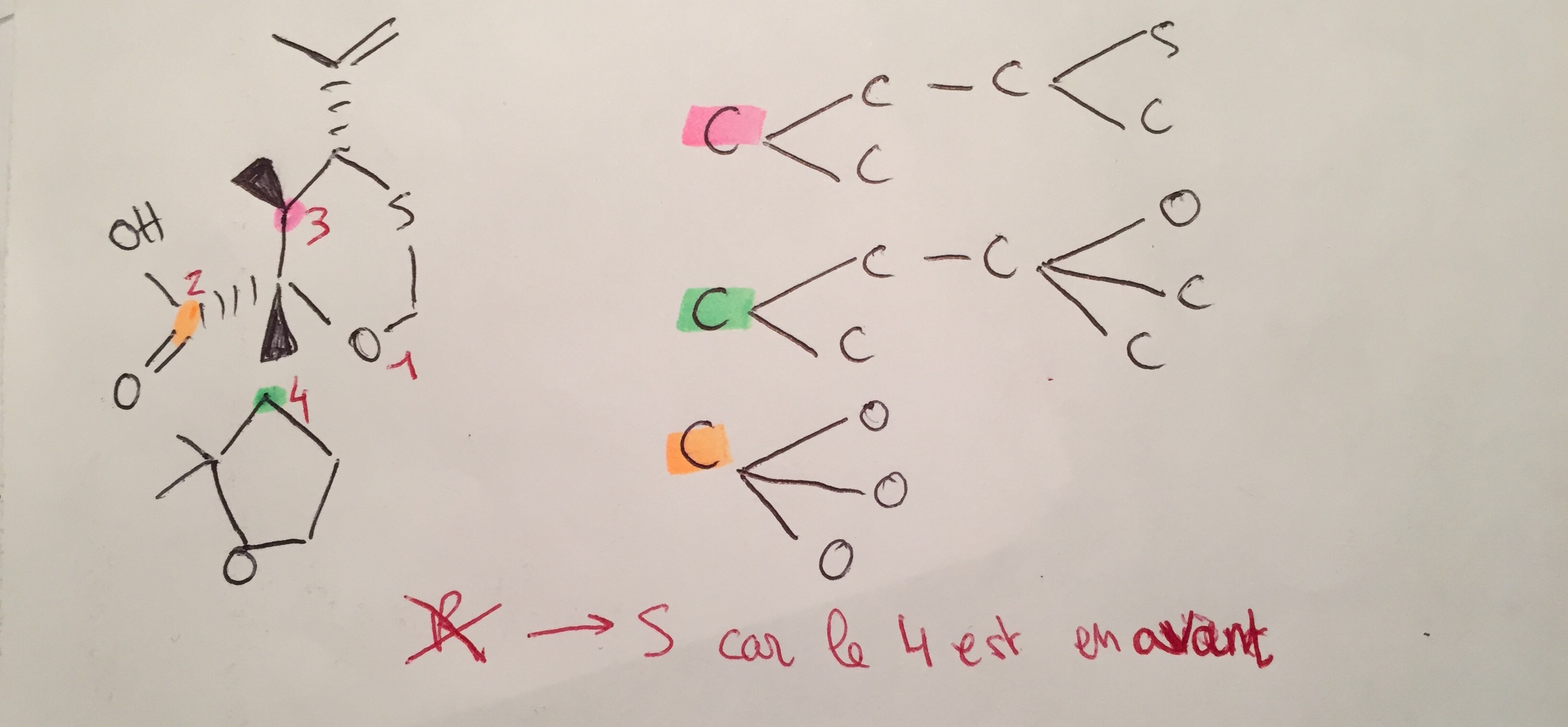

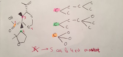

Bonjour à tous
Il y a plusieurs choses à garder en tête:
on ne somme les numéros atomiques que si les Z que l'on compare sont identiques. Autrement il y a priorité de l'atome au Z le plus lourd QUELQUE SOIT LE NOMBRE DE LIAISONS.
Ici pour le 1: Z(O) > Z(N)
On ne somme pas QUELQUE SOIT LE NOMBRE de liaison, ici O est prioritaire.
On ne somme que si TOUS LES ATOMES sont identiques (H non compris) (exemple: un carbone relié à 3 autres carbones contre un carbone lié à deux autres) C'est le SEUL MOMENT.
Pour les R et S même principe: n'oubliez pas que Z(S) > Z(O)
Enfin, si le 4 (Z le plus faible) est en avant, on inverse les configurations
TUTEUR D'ORGA 2015/2016

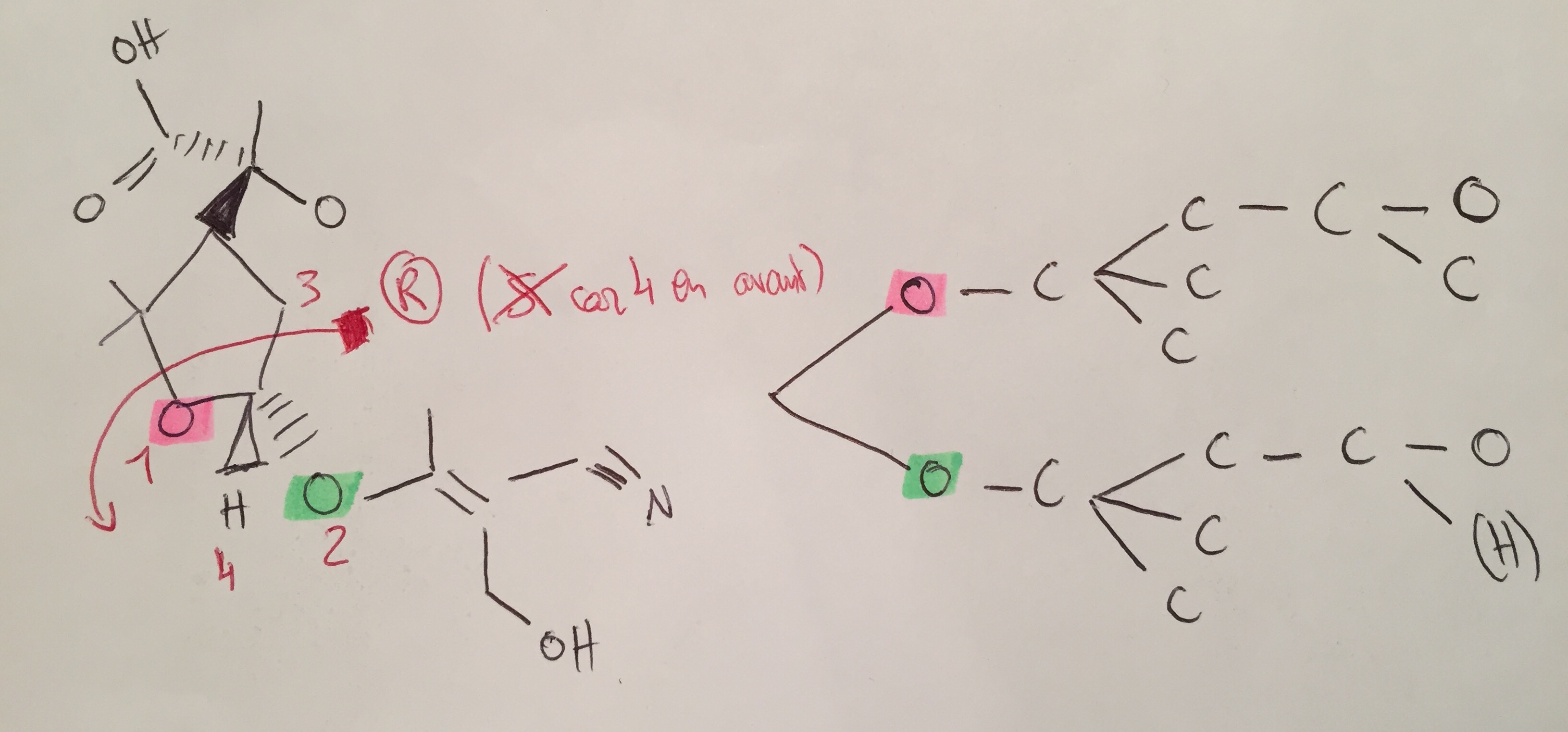

Messagepar Sherlock » 22 Nov 2015, 10:13
Hello :)
Pour l'alcène 1, tu voies d'un côté au rang 1 un oxygène et un carbone ==> l'oxygène prime? Tu passes ensuite au rang 2 : il y a un carbone lié à un azote (côté opposé) et un relié à un oxygène (même côté que l'autre oxygène). C'est l'O qui prime, on est Z.
Pour l'alcène 4, au rang 1 tu as deux oxygène mais l'un est relié à un H et l'autre à un carbone :arrow: c'est ce dernier qui prime.
Ensuite tu passes au rang suivant. Le S a un Z inférieur à celui du Cl, donc le chlor prime, et comme il est opposé à l'O prioritaire, on est bien E.
C'est bon pour vous? :)
Bonne journée :bye:
