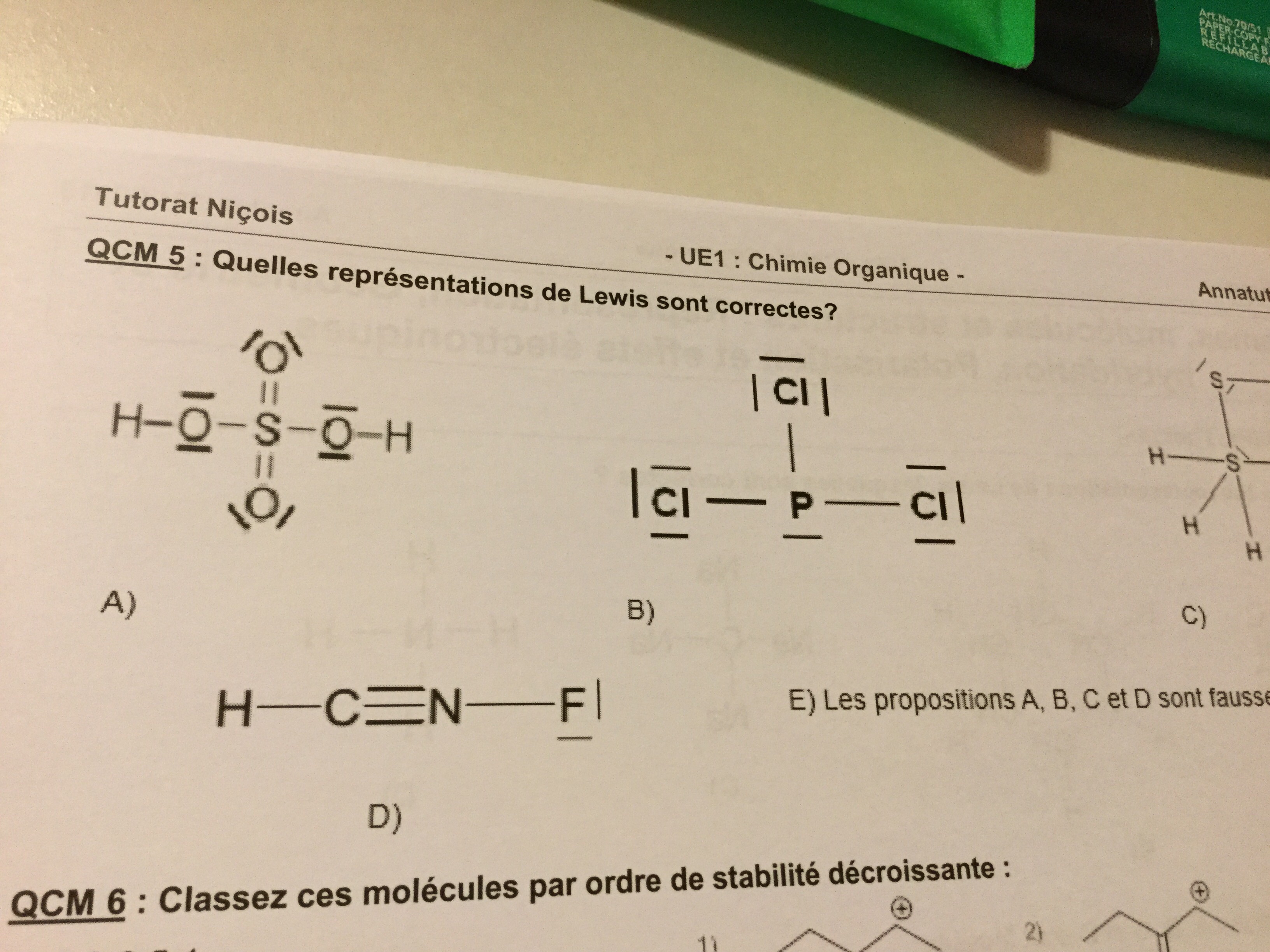

Messagepar Vega17817 » 29 Aoû 2015, 21:35
Bonsoir :cute:
J'ai un petit problème avec ce qcm, je ne comprends pas pourquoi un des items est compté juste : le A
Le soufre a comme numéro atomique 16, il ne peut donc normalement faire que 2 liaisons et possédera 2 doublets non liants.. Là il fait beaucoup de liaison, ne devrait-il pas alors posséder une charge formelle? :question:
A moins qu'il ait mis lui même ses deux électrons de ses doublets non liants pour former les liaisons avec deux des oxygènes, ce qui expliquerait pourquoi ceux-ci ne sont pas présents ? Mais j'ai peur de m'égarer là... :wilt:
Merci d'avance!! :rotfl:

Messagepar Socca » 29 Aoû 2015, 22:03
Salut,on peut avoir une hypervalence avec le souffre grâce à sa configuration électronique 1s2 2s2 2p6 3s2 3p4,tu obtiens une valence de 2 avec 2 DNL ou 4 avec 1 DNL ou 6 sans DNL

Messagepar Sherlock » 30 Aoû 2015, 08:54
Exact :) Le soufre peut se mettre en hypervalence, c'est pourquoi il peut établir 2, 4 voire 6 liaisons.
C'est bon pour toi? :)

Messagepar Vega17817 » 30 Aoû 2015, 09:37
Comment sait-on si un atome peut se mettre en hypervalence?
Sinon oui, c'est bon, merci beaucoup :victory:

Messagepar Sherlock » 30 Aoû 2015, 09:38
L'hypervalence est possible dès la troisième ligne du TPE ;)

Messagepar Vega17817 » 30 Aoû 2015, 09:42
C'est ce que je me souvenais :)
Merci beaucoup!!
