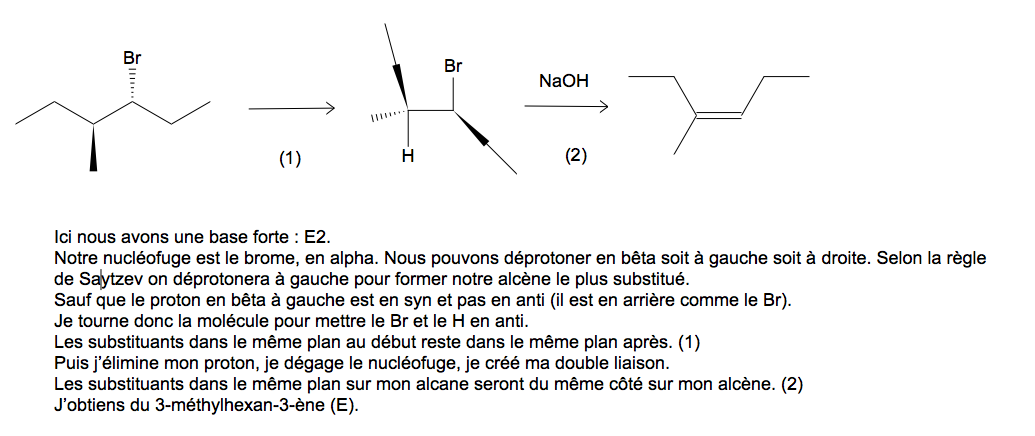

Messagepar Albireo » 05 Sep 2015, 16:00
Bonjour,
La correction de ce qcm posera peut-être problème. En effet elle n'est pas adaptée au sujet, on a mélangé deux molécules.
Voici donc l'explication détaillée du qcm:

Re: ERRATA CORRECTION QCM 15 CCB TUT RENTRÉE
Messagepar Bluebird » 06 Sep 2015, 14:19
Je n'ai pas compris pourquoi le Brome est en Alpha :question:
merci par avance :desire:
Bluebird
Messages: 3944
Messagepar Albireo » 06 Sep 2015, 14:31
C'est une notation :) Pour faciliter l'explication, on nomme alpha le carbone auquel est lié notre nucleofuge
Ça marche ? ;)
TUTEUR D'ORGA 2015/2016
"Ceux qui abandonnent ne se rendent jamais compte d'à quel point ils étaient près de réussir."
Albireo
Messages: 322
Inscription: 07 Sep 2014, 17:42
Localisation: Proche de toi.
Messagepar Bluebird » 06 Sep 2015, 14:54
Ah ok super :clap: et les carbones bêta sont ceux qui ne sont pas liés au nucleofuge du coup
Merci :D
Bluebird
Messages: 3944
Messagepar Albireo » 06 Sep 2015, 15:51
Pas forcément
Ce sont ceux que tu vas déprotoner. Tu pars du carbone lie au nucleofuge, ce sera le premier carbone = alpha
Le/les seconds carbones au rang suivant seront nommés bêta. Ici il y en a 2.
Compris ? ;)
Messagepar NoselessFreak » 08 Sep 2015, 19:08
Bonjour :D
Je comprends pas pourquoi c'est E alors que les groupements prioritaires (les 2 éthyles) sont du même coté de la double liaison @@ . Du coup ça devrait pas plutôt être Z?
Merci :)
NoselessFreak
Messages: 146
Inscription: 21 Sep 2014, 19:50
Messagepar Albireo » 08 Sep 2015, 19:41
Exact, c'est Z :P
