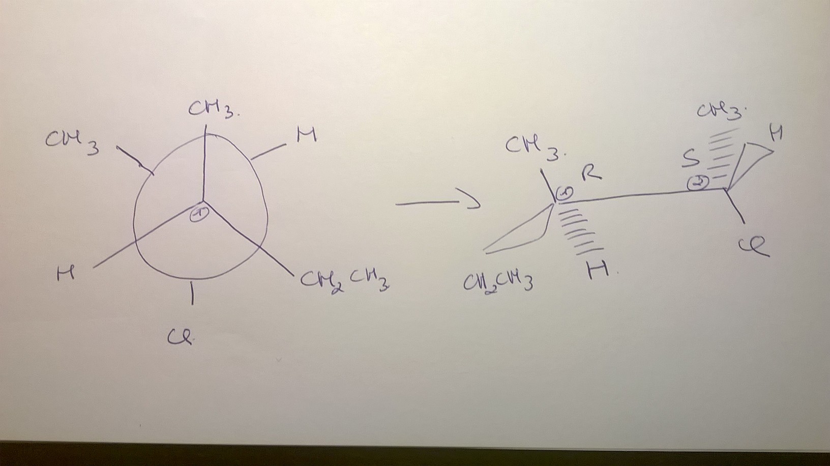

Salut, :)
j'ai du mal à voir dans l'espace alors je voulais être certaine d'avoir compris, est- ce que cet exercice est juste? et de même pour R et S? Merci :)

Tu t'es trompé pour l'un des carbones il me semble. Quand ton groupement le moins prioritaire est en avant (en l'occurence le H), il te faut inverser la configuration absolue.
C'est bon pour toi?

Salut, alors non c'est pas bon du tout pour moi :/ je me suis peut être trompée dans la numérotation?
Pour le carbone de droite selon ta représentation, je le trouve S sauf que comme H est en avant j'inverse, ça fait R non ???
Merci :)

Oh pardon effectivement je t'ai dit n'importe quoi ! XD
Tu as raison, désolée :)

Messagepar lolim » 26 Oct 2015, 20:02
Pas de soucis, le pus important c'est que j'ai compris! Merci :)
