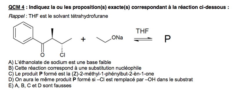

je ne comprends pas comment on fait pour arriver sur la forme E
sachant qu'il s'agit d'une E2 donc on doit faire une attaque en beta anti coplanaire , donc on devrait tourner le carbone ou y'a le cl pour qu'il passe devant pour pouvoir faire l'elimination non ? Et donc on arriverait sur la forme Z
Merci :)

Voilà :) et la correction dit que c'est la réponse E mais je ne comprends pas pourquoi la C est fausse
Merci

Je suis d'accord, pour moi l'alcène est bien Z...
Je vais vérifier ça avec mon co-tut mais je pense qu'il y a une erreur. :)

Je confirme, c'est bien Z !
Il y a une erreur
