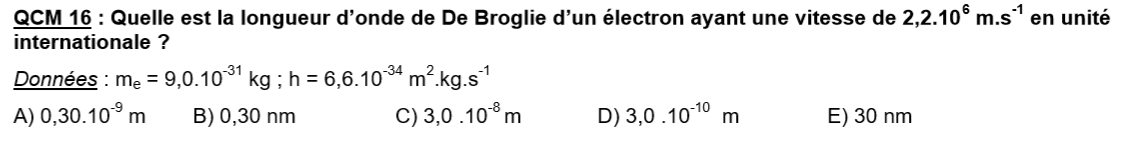

Messagepar om nom » 01 Sep 2015, 11:40
Bonjour ! :D
Je pense qu'il y a un errata ici, il y a écrit que les bonnes réponses sont AD mais j'aurais plus dis ABD non ?
Merci :dance:

Messagepar Luffylink » 01 Sep 2015, 11:42
Ça date un peu :P, mais je te rejoins :handshake:

Messagepar Reviens » 01 Sep 2015, 14:22
Salut ! :D
On trouve bien 0,3.10-9 m soit 0,3nm ou encore 3,0.10-10 m
Donc réponse ABD, je valide :wink2: !
Bonne courage pour la suite :) !
