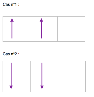

Coucou :D
Bon une question me turlupine depuis quelques temps :ghost: Je me lance : (j'ai vu un post mais ça ne répond pas à la question)
Voici un petit schéma :
:arrow: Dans le cas 1 les spins sont parallèles = on maximise la valeur du spin total
:?: Dans le cas 2 les spins sont-ils anti-parallèles (?) donc on ne maximise pas le spin total donc non respect de pauli ?
Ou les spins sont bien parallèles Pauli respecté ?
Car l'année dernière le prof avait donné l'exemple 2 en disant que Pauli était respecté
Mais pour respecter Pauli il faut avoir des spins parallèles non ? de sorte de maximiser le spin total
En fait en physique le spin dans le cas n°2 serait considéré comme anti parallèle c'est pour ça m'embête, peut être que le prof de chimie g considère le cas 2 comme parallèle
J'espère je ne suis pas trop floue merci par avance :D

Je pense que tu veux parler de la règle de Hund qui précise que les électrons se disposent dans les cases quantiques de manière à maximiser la valeur du spin total :)
Alors dans le cas de la règle de Hund on veut "maximiser" la valeur du spin total que cela soit dans le sens négatif ou positif : la somme doit être maximale.
Ici dans les deux cas on respecte la règle de Hund car dans le cas 1 le spin total est de 1 et dans le cas 2 le spin total est de -1 mais le spin est toujours maximal donc on respecte bien la règle de Hund.
Et évidemment on respecte dans les 2 cas la règle de Pauli car les 2 électrons ne sont pas dans le même état quantique
:arrow: valeur de n l m et s différente.
Dans les 2 cas les spins sont parallèles car : le spin est le sens de rotation de l'électron; donc, dans une même case quantique, lorsque les électrons tourne dans un sens opposé, on dit qu'ils tournent de manière antiparallèle.
Voilà en espérant avoir répondu à ta question ;) <3 A confirmer quand même par les merveilleux tuteurs :)

Oups je voulait dire Hund ! Je fatigue :lol:
Merci camarade :handshake:
Oui c'est ce que je me suis dis que ce soit + ou - ça maxime
C'est juste qu'en physique spin parallèle =/= orientation du spin antiparallèle :beat-up:
J'attend confirmation d'un tuteur :desire:

Salut, :)
Dans tes deux cas tes spin sont parallèles, ils sont dans le même sens.
Je sais que ça peut paraître bête mais n'essayez pas de faire le lien entre la chimie G et les autres matières, il faut retenir ce que dit le prof même si on le contredit en physique, c'est deux profs différents.
Te prends pas trop la tête dessus, retiens qu'on remplit toute les cases avec 1 seul électron (et tous du même spin) puis on complète les cases avec le deuxième électron de spin opposé. Le prof n'ira pas chercher beaucoup plus loin à mon avis :wink2:
Bonne journée!
