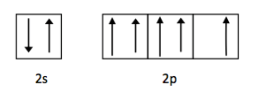

Alors pour avoir une valence secondaire il faut une case quantique vide
Par exemple pour le carbone qui 6 électrons : 1s2 2s2 2p2
Sans titre.png (9.48 Kio) Vu 398 fois
Tu vois que si tu déplace l'électron de la case vide, tu auras donc 4 électrons célibataire :arrow: Valence secondaire
Alors que pour le Fluor 9 électrons : 1s2 2s2 2p5
Ici il n'y a pas de case vide donc tu ne peux pas déplacer d'électrons
Est ce que ça t'aide ?
