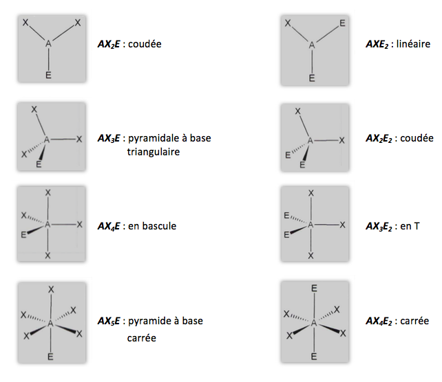

Voici une partie de la fiche de l'an dernier ;
Il faut les apprendre par coeur, meme si au final c'est assez logique.
Donc là tu vois que notre molécule d'H2O a une forme coudée
