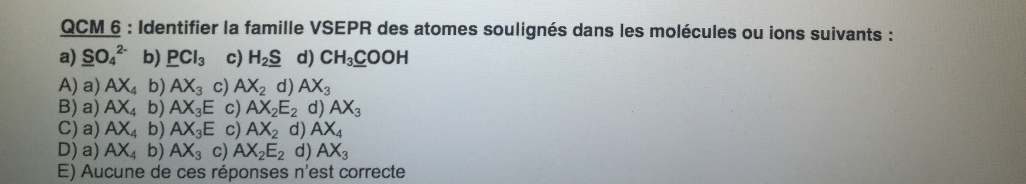

Messagepar plaza06 » 16 Nov 2015, 00:29
Bonsoir,
Quand l'atome de soufre passe en valence secondaire = 4, il y a 4 électrons célibataires et un doublet non liant. Je ne comprends pas pourquoi pour SO4 2- c'est AX4 et pas AX4E.
Merci d'avance.

Messagepar GregHouse » 16 Nov 2015, 10:30
Bonjour :chat:
Alors je sais pas si ce que je vais dire est juste mais ta molécule elle a 2 électrons en plus, qu'on va mettre sur deux des quatre oxygènes...
Le souffre ici sera en valence secondaire de 6.
T'as 4 oxygènes, dont deux qui font faire une double liaison avec l'atome de souffre (ils auront chacun 2 DNL mais on s'en balecouilles)
et les deux autres qui vont porter une charge moins chacun qui feront une liaison simple avec le souffre et 3 DNL :)
Je sais pas si c'est très clair tout ça mais au final l'atome de souffre a 4 voisins et pas de DNL on a bien AX4 :D

Messagepar Dauphine LB » 16 Nov 2015, 18:38
C'est exactement ça GregHouse, merci beaucoup :)
