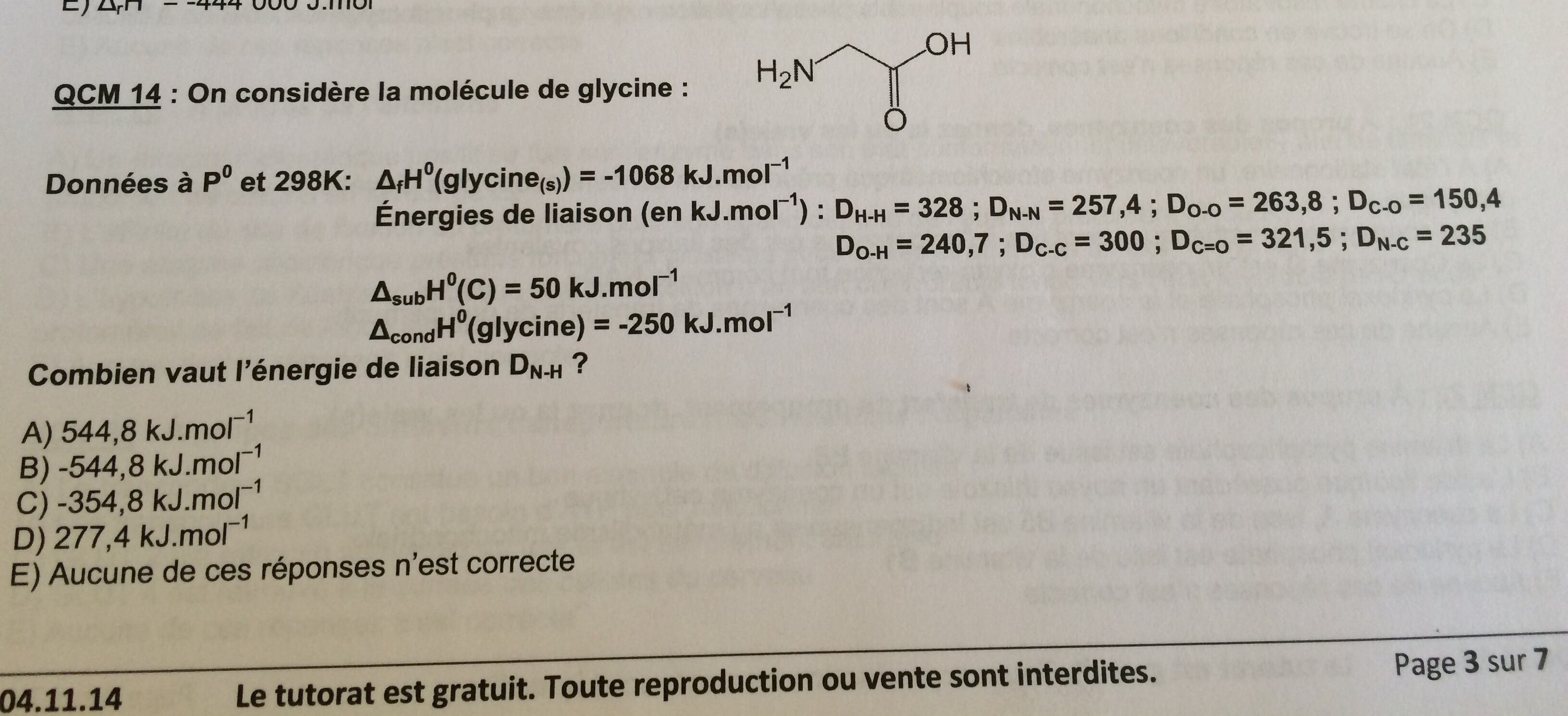

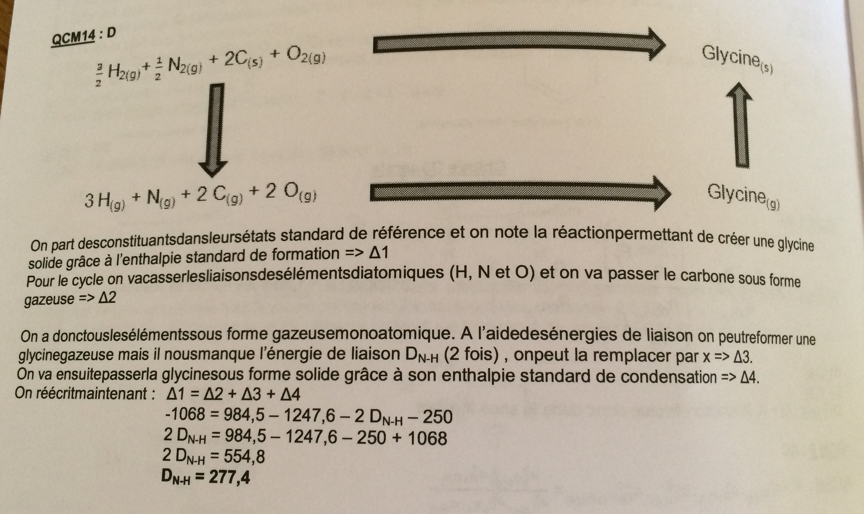

Salut :D
Alors voilà un qcm me pose problème :
Dans la molécule de glycine il y a bien 5 atomes d'hydrogène ?
Hors dans la correction il n'y en a que 3 !
Pourquoi les 2 hydrogènes liés à l'atome de carbone n'ont pas été compté ? ( surtout que l'énergie de liasin C-H n'est pas donné )
Car du coup je ne trouve pas le bon résultat étant donné que je casse 2 liaisons carbone-hydrogène en plus @@
Merci par avance :bye:

Voici le sujet ;)

Messagepar mar1409 » 17 Aoû 2015, 16:14
Coucou :D
C'est une petite faute qui avait été annoncée dans l'amphi pendant l'épreuve: il ne faut pas compter les deux liaisons C-H de la glycine :wink2:
Bonne journée :P
