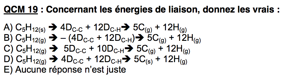

Bonsoir, j'ai un problème avec la correction de ce QCM : :cute:

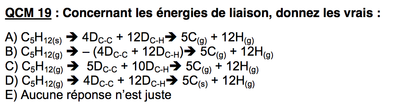

J'aurais plutôt mis ça comme correction : :desire:
➜ 5 C(s) + 6 H2(g)
Une confirmation ou infirmation tutoresque :mrgreen:
Merci d'avance Bonne soirée :wink2:

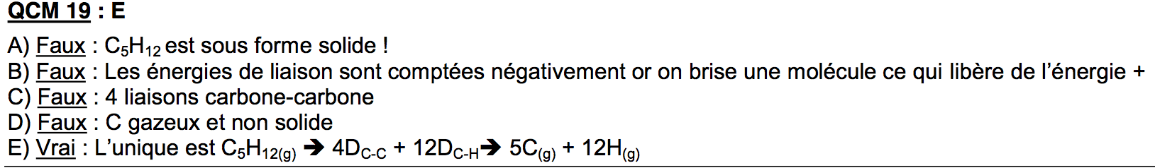

Messagepar Dauphine LB » 01 Sep 2015, 22:48
Salut A!ex :)
Non, la correction du tutorat est juste, le carbone est bien sous forme gazeuse. Il faut que tu te rappelles du cours, notamment d'un définition très importante, celle de l'énergie de liaison :
L’énergie de liaison d’une molécule diatomique AB, notée DA-B , est la variation d’énergie interne standard de la réaction de dissociation d’une mole de AB gazeux, à 0 K, en deux radicaux A et B gazeux: .
Retiens bien que lorsqu'on parle d'énergie de liaison les espèces doivent TOUJOURS être sous forme GAZEUSE.
Fais attention à ne pas confondre avec l'état standard de référence des espèces. Briser une molécule gazeuse ne va donner que des atomes gazeux qui pourront plus tard, grâce à d'autres réactions, changer d'état .
