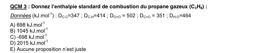

Un gros soucis avec ce QCM :
Je ne comprends pas d'où sortent les Oxygènes ni comment on sait quel produit cette réaction va donner.. :disapointed:
Si quelqu'un pourrait m'expliquer ça serait top :pray: :coeur:

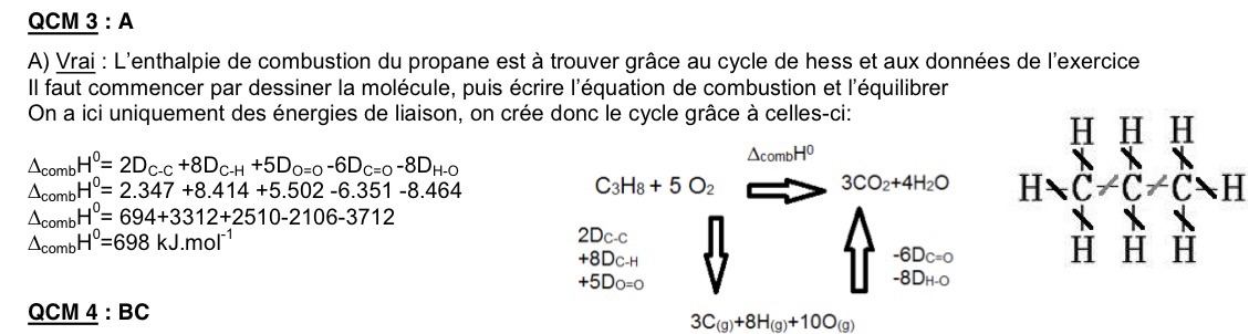

Alors enfaite pour faire cet exercice il faut savoir qu'une réaction de combustion consiste à "brûler" un composé organique (de formule générale CxHyOz) par de l'oxygène pour donner (dans le cas d'une combustion complète) uniquement de l'eau H2O et du dioxyde de carbone CO2.
donc quand on parle de combustion ça sera toujours CxHyOz + O2 -> H2O + CO2
ici c'est pour le C3H8O2, il faut donc équilibrer ta réaction pour avoir le même nombre de carbones, d'oxygènes et d'hydrogènes de chaque cotés ce qui te mène à la réaction que tu as dans la correction :D
Enfin moi c'est comme ça que je fais <3
A confirmer par un tuteur bien sur :wink2:

Merci beaucoup pour ta réponse greendust ! :D
Elle est très bien il n'y à rien à rajouter :wink2:
