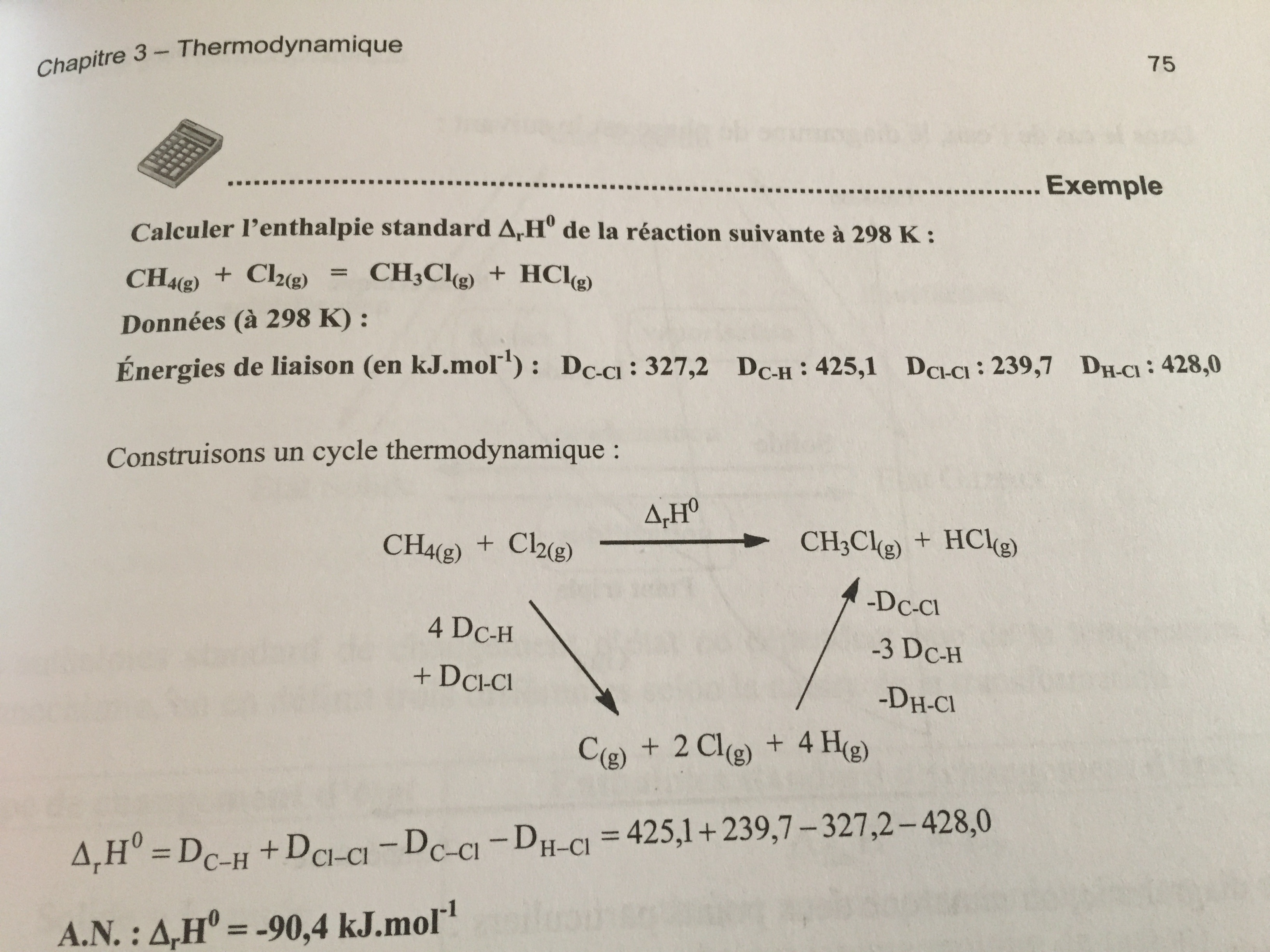

Bonjour,
dans l'exemple du livre du prof, il s'agit de calculer l'enthalpie standard de réaction à partir des énergies de liaison mais je n'ai pas compris pourquoi devant les énergies de liaison des produits il y a un signe moins. Dans la page d'avant, il est précisé : 'l'énergie de liaison est toujours positive car c'est l'énergie qu'il faut fournir pour casser une liaison".
Merci d'avance.

Alors comme tu l'as dis "l'énergie de liaison est toujours positive car c'est l'énergie qu'il faut fournir pour casser une liaison"
Or, là, tu ne casse pas de liaison mais tu les forme. D'où le signe -
Tu comprend ?

Je confirme la réponse de Sisko, merci :wink2:

J'ai compris !
