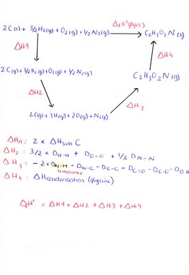

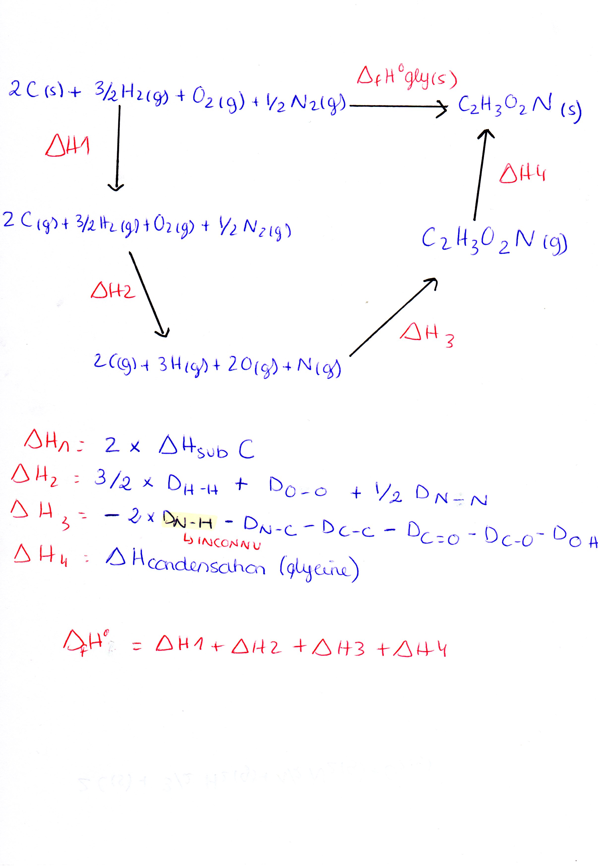

Bonjour, :)
Dans le QCM 13 : On considère la molécule de glycine : Données à P0 et 298K : ΔfH0(glycine(s)) = -1468 kJ.mol–1
Énergies de liaison (en kJ.mol–1) : DH-H = 328 ; DN-N = 257,4 ; DO-O = 263,8 ; DC-O = 150,4 DO-H = 240,7 ; DC-C = 300 ; DC=O = 321,5 ; DN-C = 235 DC-H = 200 ΔsubH0(C) = 50 kJ.mol–1 ΔcondH0(glycine) = -250 kJ.mol–1
Combien vaut l’énergie de liaison DN-H ?
A) 544,8 kJ.mol–1
B) -544,8 kJ.mol–1
C) -354,8 kJ.mol–1
D) 277,4 kJ.mol–1
E) Aucune de ces réponses n’est correcte
Le calcul dans la correction est:
Δ1 = Δ2 + Δ3 + Δ4
-1468 = 984,5 – 1647,6 – 2 DN-H – 250
2 DN-H = 984,5 – 1647,6 – 250 + 1468
2 DN-H = 554,8 DN-H = 277,4
Je ne comprends pas comment vous trouvez Δ2 et Δ3 ... Est ce que quelqu'un pourrait m'aider svp ? :) :)
Merci

Messagepar Dauphine LB » 27 Oct 2015, 13:08
Déja il y a une erreur dans la correction, ils ne comptent que 3H alors qu'il y en a 5... Dans ce cas la tout le qcm est faux, mais c'est pas grave, ce qui est important c'est de comprendre la méthode pour le résoudre. On va donc considérer ici qu'il n'y a que 3 H.
Voilà la résolution:
Il te reste seulement à isoler ton inconnu dans l'équation et c'est bon! :wink2:
