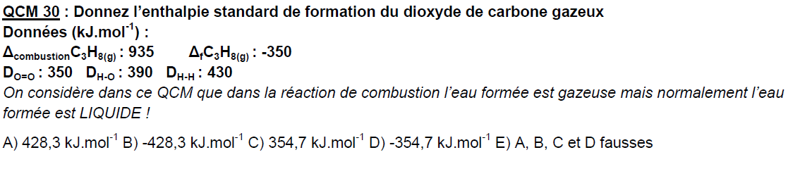

Bonjour, :)

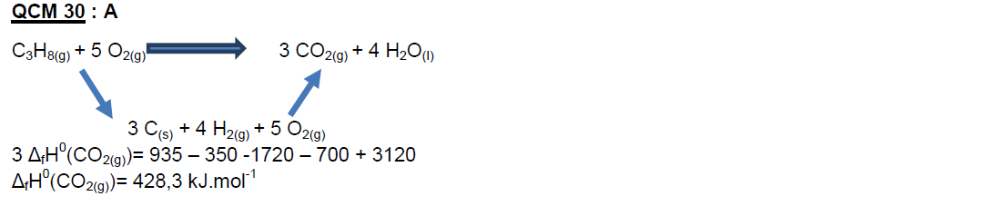

J'ai un souci avec le qcm de thermo. Je trouve 3x=935-350-1750-1720+3120, alors que d'apres la correction, la réponse est : 3x=935-350-700-1720+3120... Est ce que quelqu'un pourrait m'expliquer d'ou vient ce 700 @@
Merci :D

Alors je trouve comme la correction le 700 vient de la transformation de 2O2 en 4O
Pourquoi juste en détruire juste 2 et en garder 3?
Car tu dois garder 3O2 pour ton enthalpie de formation de tes CO2 et détruire 2O2 pour reformer tes 4H2O avec les énergies de liaisons :wink2:

Merci Beaucoup :) , j'avais meme pas pensé qu'il fallait laisser 3 O2 pour former 3 Co2!
