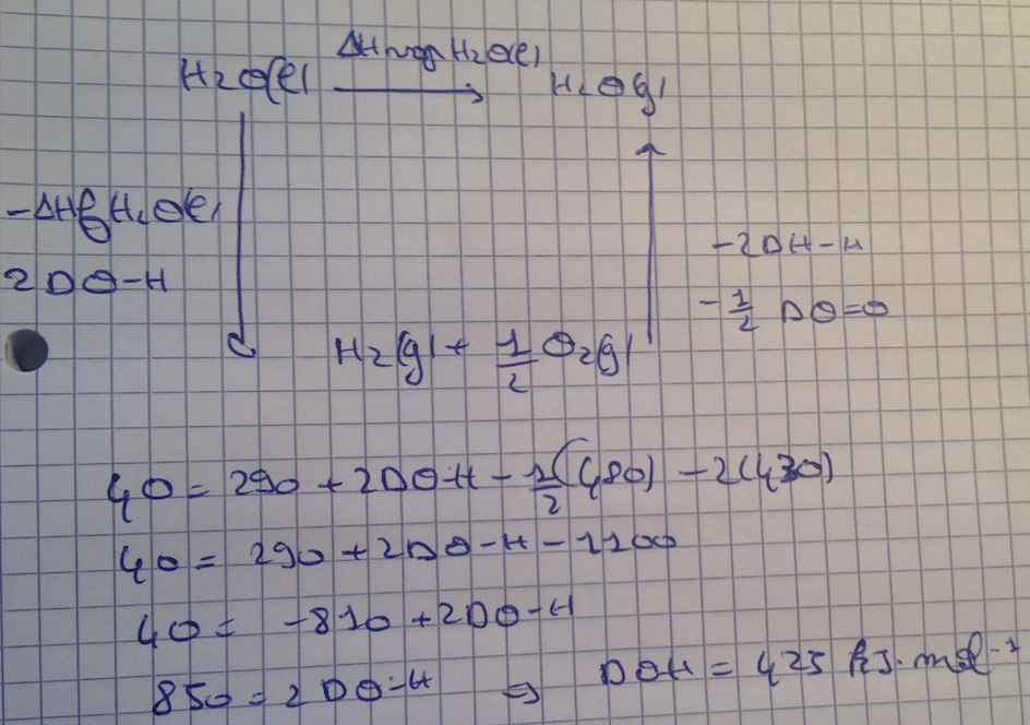

Bonjour :D
En fait même avec l'errata je ne trouve pas le même résultat que vous c'est à dire 460 kJ.mol-1, je trouve 425 kJ.mol-1, voici mon calcul (désolé pour mon écriture) : :mrgreen:
J'ai dû faire une erreur dans le calcul et j'aimerais que vous me disiez où :in-love:
Merci d'avance Bonne aprem ;)

Il y a une erreur dans le qcm en effet, regarde ce post: http://www.carabinsnicois.fr/phpbb/viewtopic.php?f=728&t=71012

Je n'avais pas vu ton post, mais je ne comprends pas pourquoi avec ma méthode, je ne trouve pas pareil que toi, je trouve 425 ? :desire:
Je n'ai pas la bonne méthode ? (regarde si j'ai pas fait une erreur dans mon cycle) :in-love:

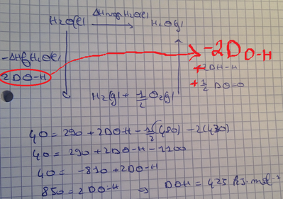

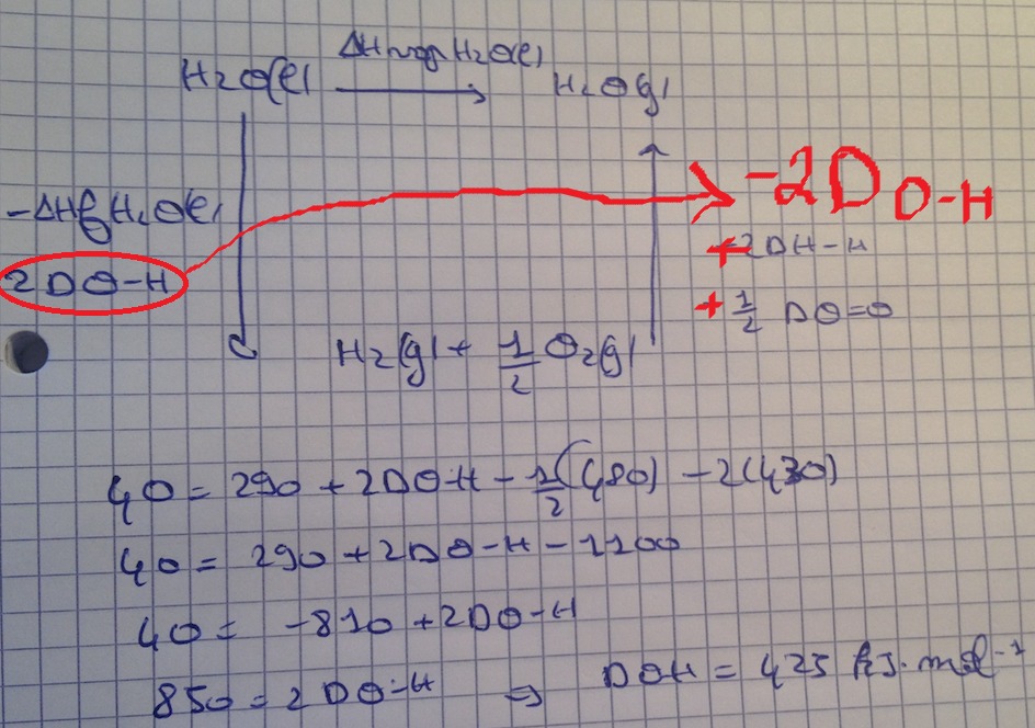

C'est ta l'énergie DOH qui est mal placée sur ton schéma:

Merci, oui je suis vraiment b.. des fois, j'ai déjà mis le Delta de formation donc pas d'énergies de liaison :lol:
Par contre pourquoi tu mets + à côté des énergies de liaison à droite, puisqu'on les reforme c'est - ? :cute:

NON!!!!! Fais bien attention, ta fleche va du H2 +1/2 O2 VERS H2O (gazeux) , donc tu CASSES tes liaison O=O et H-H (donc POSITIF) et tu FORMES deux liaisons O-H (donc NEGATIF) :wink2:

Ah oui c'est bon j'ai tout compris merci beaucoup pour ta patience Dauphine :cute:
