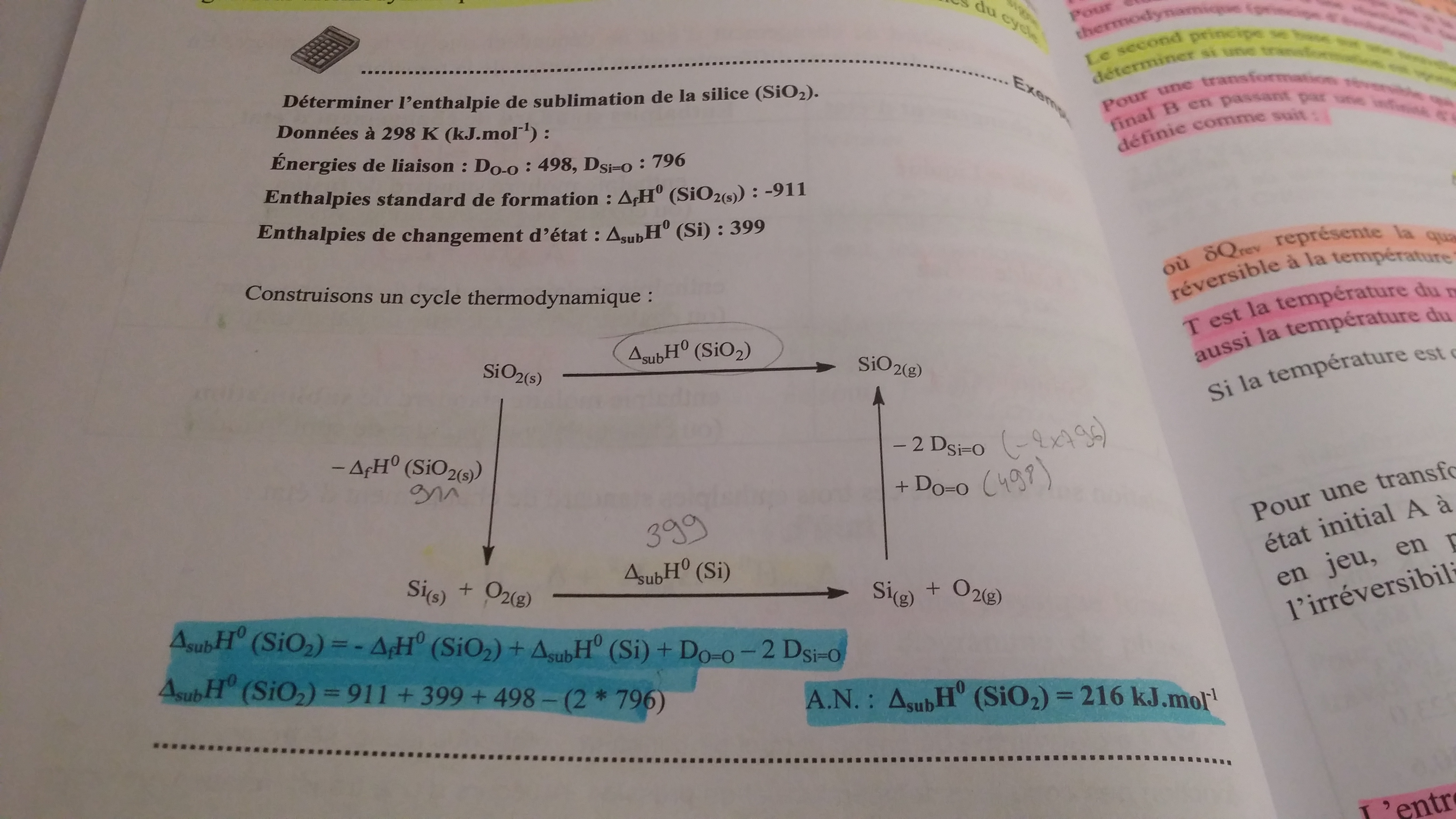

Bonsoir,
À la photo jointe, je ne comprends pas pourquoi l'énergie de liaison entre les 2 oxygènes doit se compter positivement étant donné que le prof a dit en cours que les charges positives étant utilisées quand on casse une liaison, or là on ne casse rien non ?
Merci, bonne soirée

Messagepar Saravioli » 07 Déc 2015, 22:48
Hello :)
Après avoir refait l'exercice, je suis à 99,99% sure que l'on casse la liaison, en fait le but c'est de passer de Sio2solide à SiO2 gazeux. Donc tu vas faire ton cycle et en premier tu utilise l'enthalpie standard de formation de Si02 solide (+911Kj/mol) là tu obtient Si solide et O2 gazeux (c'est les corps purs simple) et en fait après avoir fait changé d'état à Si solide par la sublimation il devient gazeux, tu vas chercher à reformer du SIO2 gazeux mais pour cela (il faut dessiner la molécule) tu dois former 2 liaison
Si--0 donc tu dois d'abord casser ton oxygène diatomique en oxygène atomique donc tu vas apporter de l'énergie au système et bel et bien casser une liaison :)
Dis moi si c'est pas clair, je peux refaire le cycle (il est très brouillon je l'ai fait en 2 minutes) et bien te le détailler pour que tu vois bien :)
Poutoux et Bon courage :)

Messagepar Kayliah » 07 Déc 2015, 22:52
Je crois avoir compris mais si ça te dérange pas ( et t'embête pas surtout) j'aimerai bien avoir le cycle s'il te plaît

Messagepar Dauphine LB » 12 Déc 2015, 15:14
Oui c'est ça, pour former une molécule tu dois d'abord dissocier tous tes molécules diatomiques pour avoir tous tes atomes tout seul .
La tu casses ton O2 pour avoir deux O pour former O-Si-O :wink2:
