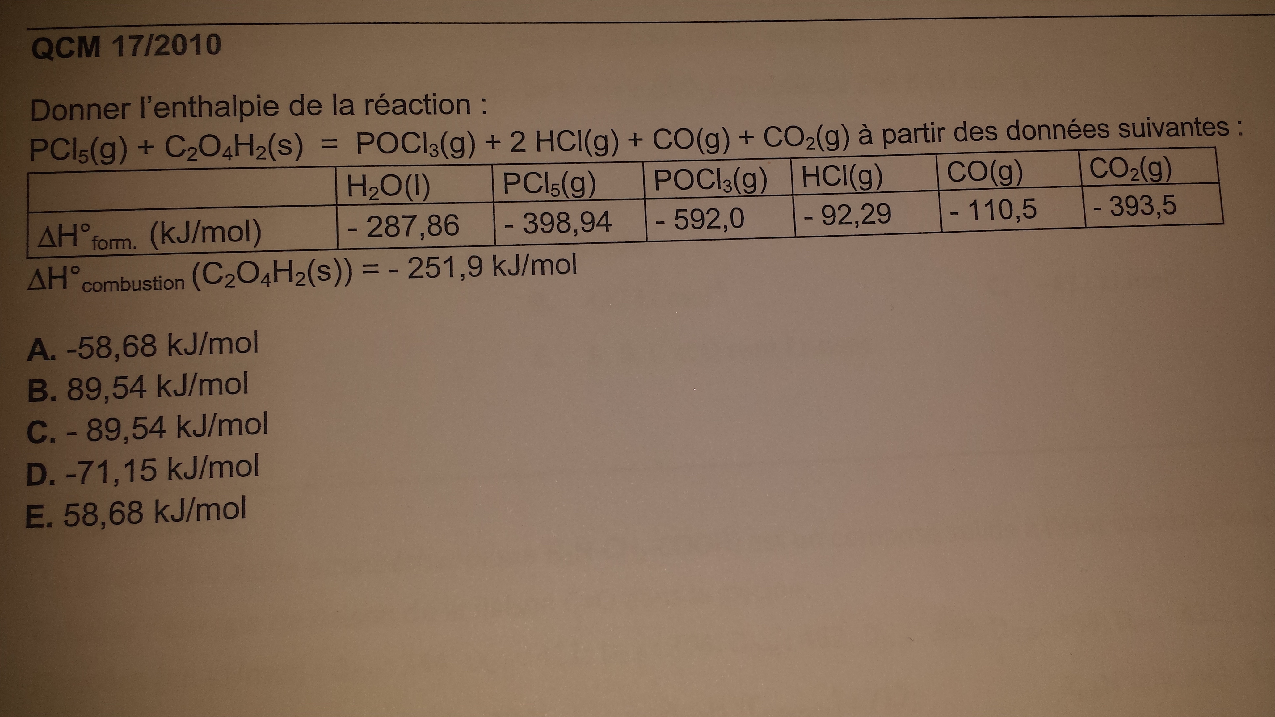

salut :) est ce que je peux avoir une correction détaillée pour ce QCM SVP ?

Ta combustion : C2O4H2 + 1/2 O2 --> 2CO2 + H2O = -251,9 kJ.mol-1
Tu vas avoir besoin de ∆fH0 C2O4H2 (s) pour la réaction. Donc tu sais que ∆Hcomb= 2 ∆fH0 CO2 + ∆fH0 H2O - ∆fH0 C2O4H2 - 1/2 ∆fH0 O2
∆fH0 C2O4H2 = - ∆Hcomb +2 ∆fH0 CO2 + ∆fH0 H2O = 251,9 - 2x393,5 - 287,86 = -822,96
∆rH0 = ∑ ʋ . ∆fH0 = ∆fH0 POCl3 + 2 ∆fH0 HCl + ∆fH0 CO + ∆fH0 CO2 - ∆fH0 C2O4H2 -∆fH0 PCl3
= -592 - 184,58 - 110,5 - 393,5 + 398,94 + 822,96 = -58,68

C'est parfait :coeur: Merci :)
