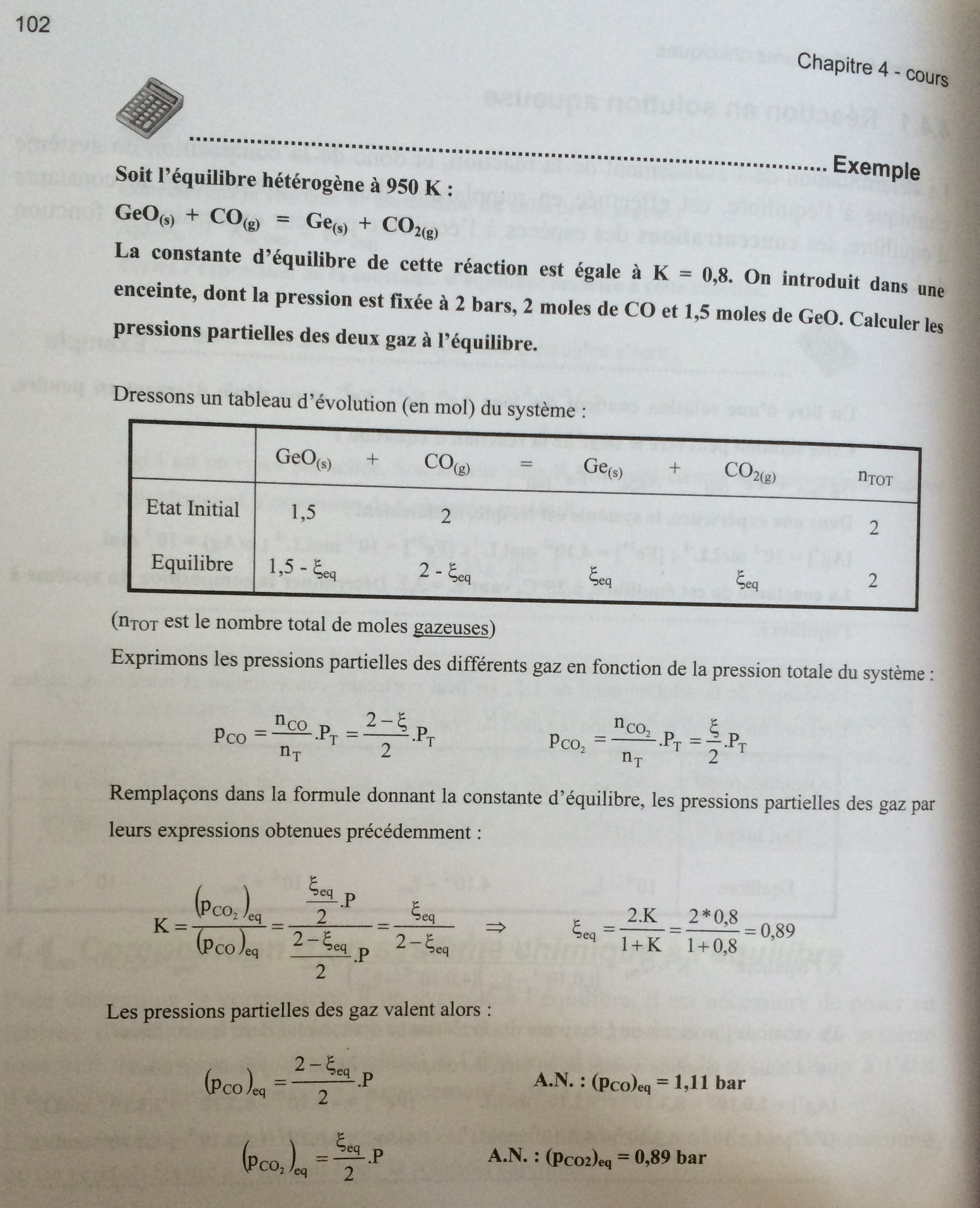

Exercice livre p.102
Messagepar Bluebird » 21 Aoû 2015, 12:24
J'ai une petite question sur cet exercice :
Comment sait-on que le nombre total de mole est de 2 ? car ce n'est pas donné dans l'énoncé
Merci par avance :bye:

Messagepar Bluebird » 21 Aoû 2015, 12:27
Voilà le sujet :)

Messagepar Reviens » 22 Aoû 2015, 10:34
Salut ! :D
Alors tout simplement dans ta réaction GeO(s)+ CO(g) => Ge(s) + CO2(g)
Il est dit dans l'énoncé que l'on introduit 1,5 moles de GeO à l'état solide , donc sa quantité de mole ne nous intéresse pas !
Par contre on introduit également 2 moles de CO(g), donc ici on se retrouve avec un total de 2 moles de gaz au total dans la réaction, je te renvoie à la dernière colonne du tableau d'avancement :)
C'est bon :D ?

Messagepar Bluebird » 22 Aoû 2015, 10:44
Merci beaucoup :D Je n'avais pas vu que le GeO était à l'état solide :shock:
Pardon du dérangement ;) Bonne journée :lool:

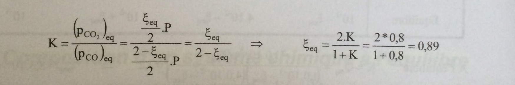

Messagepar pipoudii » 06 Nov 2015, 20:58
Bonjour :D
Désolé de réouvrir le sujet mais je n'ai pas compris le passage de K à l'avancement à l'équilibre :oops: :
Voilà du coup une aide est la bienvenue :in-love:
Merci d'avance :kiss:

Messagepar Reviens » 27 Nov 2015, 21:50
Exactement la même question qu'ici !
On essaye de débattre d'une solution mais nous ne sommes toujours pas sûr, mais nous ne concentrons pas notre énergie sur ce problème qui ne vous apportera rien en matière de Chimie Générale.
Wait & See si quelqu'un à la solution miracle nous sommes preneurs
PS : Merci d'ouvrir un nouveau sujet lorsque vous reposez une autre question que celle initiale :P
Bon courage pour la suite :desire:
