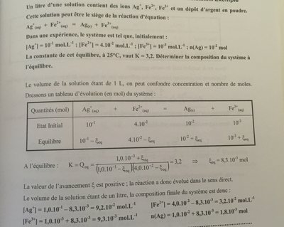

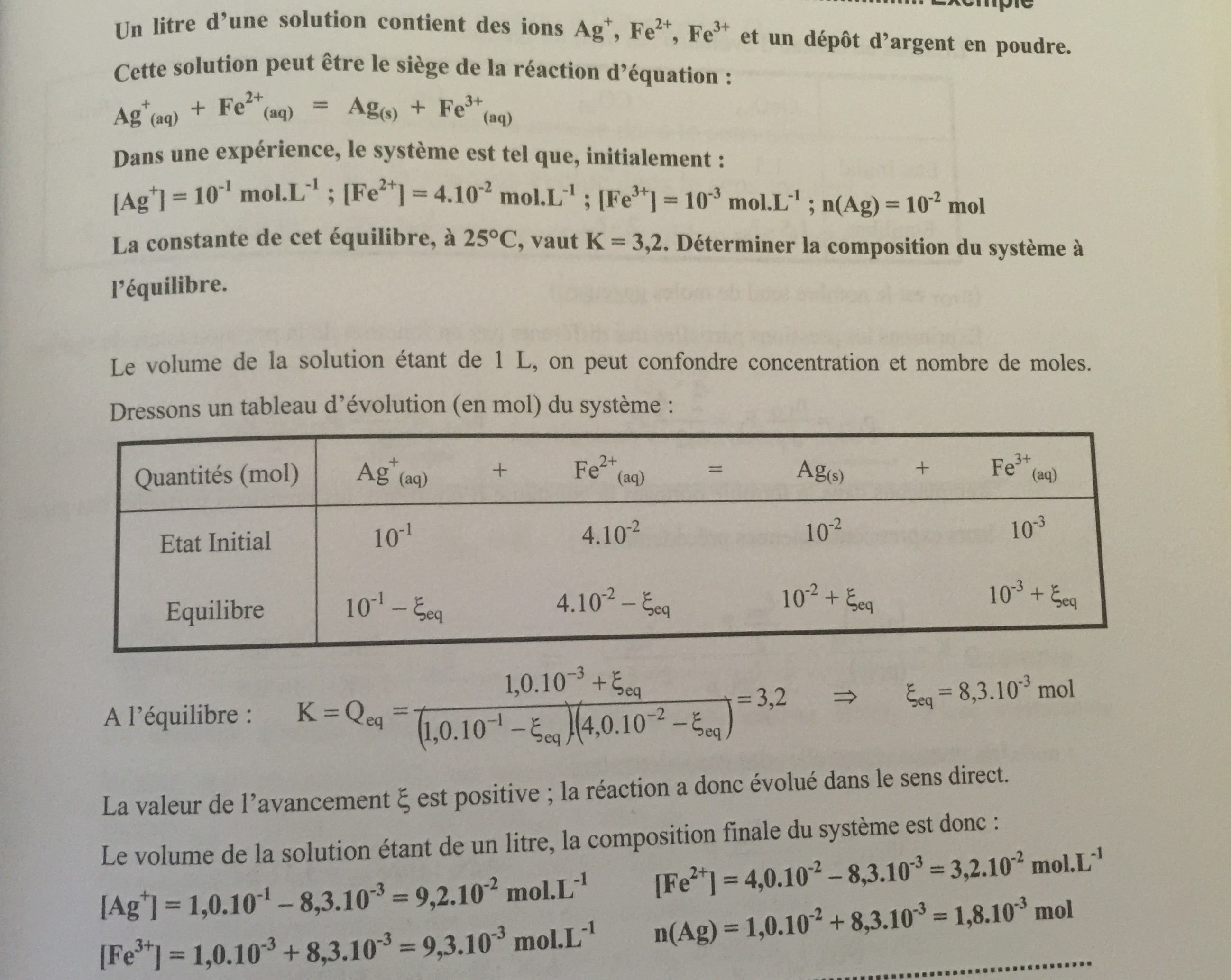

Messagepar Clemsou34 » 21 Oct 2015, 16:20
Salut :D
Alors je me demande comment on trouve 8,3.10^-3 mol
Je n'arrive pas à isoler Eeq dans le calcul pour trouver sa valeur .. :disapointed:
Si quelqu'un pouvait m'aider ça serait génial :pray: :worship: :kiss:

Hey! Je pense que c'est tout simplement une equation de second degré (ax^2 + bx + c=0) où x est Eeq ! Pour le résoudre, tu poses ton discriminant delta etc, tu devrais trouver ca bien expliqué sur internet!
J'ai pas essayé de le résoudre, les nombres sont un peu barbares, mais ca m'a l'air d'être ça !
