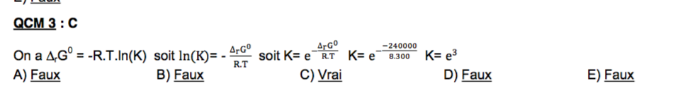

QCM 3 : Une réaction possède une enthalpie libre de réaction à 300°C de ΔrG0=24kJ.mol-1 Trouvez la constante de réaction K :
Données : R=8,31 J.K-1.mol-1
A) e1 B) 10 000 C) e3 D) 100 000
E) Aucune réponse n’est exacte
Correction:
je ne comprends pas comment on trouve e(3)
pcq on a e( (-24.10^(3))/(8.300) ) ce que donne e(-10) après simplification ... non ? j'ai du zapé qlq chose ?

Alors si on suit leur correction effectivement ça devrait donner e-10
Mais il y a une erreur parce qu'ils nous donnent la température en °C et non en K, doonc T = 300+273= 573 K... A mon avis tout le qcm ne va pas...
