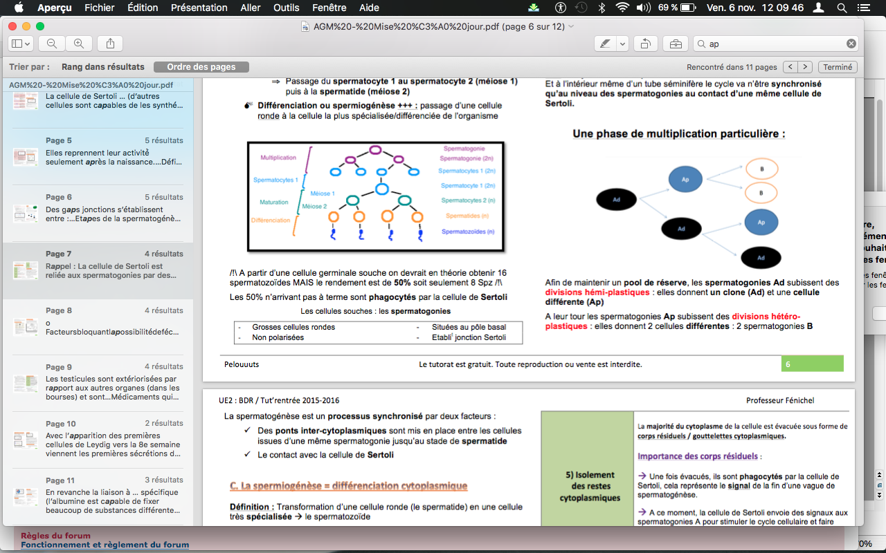

Messagepar Saravioli » 06 Nov 2015, 13:13
Hellooo :)
Vous devriez aller voir la fiche sur l'AGM de Pellouuuuts, à la page 6 il écrit ceci :
"Afin de maintenir un pool de réserve, les spermatogonies Ad subissent des divisions hémi-plastiques : elles donnent un clone (Ad) et une cellule différente (Ap)
A leur tour les spermatogonies Ap subissent des divisions hétéro- plastiques : elles donnent 2 cellules différentes : 2 spermatogonies B"
Les deux cellules données par la spérmatogonie Ap sont bien toutes les deux différentes de la Sp Ap mais elles sont toutes les deux identiques entre elles :) Le schéma le montre très bien :
Voilà par contre j'aurais une question : est ce qu'on devrait compter vrai les items
"les spermatogonies Ap donnent deux cellules identiques" je dirais oui
"les spermatogonies Ap donnent deux cellules différentes" je dirais non :beat-up: :beat-up:
Est ce qu'on peut avoir confirmation please :glasses-nerdy:
Merciii
