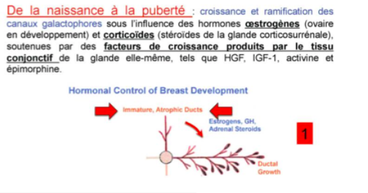

Salut je ne comprends pas la phrase p3 de la roneo 3.
"lors de la Premiere phase du cycle menstruel, l'oestrogene incite les canaux galactophores a se developper"
Mais les canaux galactophores se développent bien pendant l'embryogenèse ? Du coup la sa serait pour qu'ils se développent encore plus ?

Je ne pense pas qu'ils se développent en stade embryonnaire
Why ? :glasses-nerdy:
Car en embryonnaire homme/femme ont le même motif de base
Donc s'il y avait un développement des canaux galactophores à ce stade ce serait chelou pour les hommes je pense :dance:
Dans cette diapo le prof montre bien que le développement à lieu à partir de la naissance à la puberté
MAIS Cette phrase ne dérange pas trop car l'oestrogène incite bien les canaux à encore plus se développer dans le sens où ça se ramifie tout ça tout ça

Voila enfait en début de cycle les oestrogènes incitent les cellules souches présentes dans les canaux galactophores a se développer pour former encore plus de glandes.
C'est good ?

Ah oui je vois la nuance pour la première phase du cycle menstruel
Mais pour l'autre partie ça veut dire que pendant le stade embryonnaire il n'y aucune structure qui se met en place ?

Est ce qu'on parle de la première phase du premier cycle? ou bien a chaque cycle les oestrogènes incitent les cellules a se développer?
et du coup ca veut dire qu'on a une période ou on perd des cellules?
Sinon, les seins grossissent, grossissent, grosssiiiiiissssssent a chaque cycle

on parle de la periode de la puberté jusqu'au stade adulte. Mais ce phénomène intervient aussi lors d'une grossesse :pascal:

et du coup de quel "cycle" s’agit-il????

De tous les cycles qui ont lieu pendant cette période puberté/adulte et de grossesse

Donc on a bien une phase de regression dans le tissu mammaire en fin de cycle de menstruel?

Ca dépend des hormones mais en général pas vraiment. C'est pour ça que du début de la puberté à l'age adulte, la glande mammaire ne fait qu'augmenter de volume.
En ce qui concerne la grossesse c'est la même chose sauf qu'à l'arrêt de la lactation, là oui on aura une regression des glandes.
