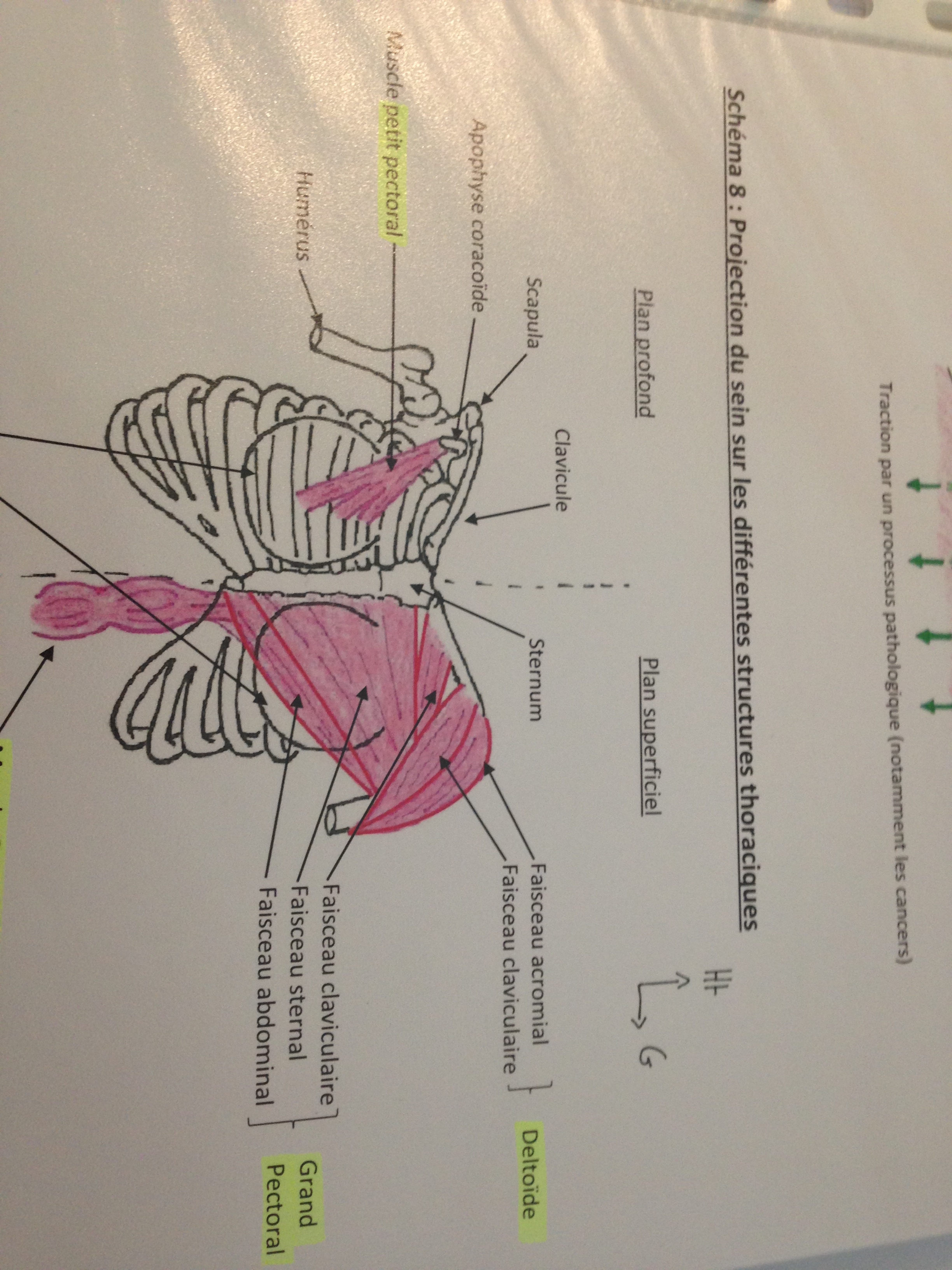

Bonjour, alors voila je crois qu'il y a un errata sur le schéma ci dessous qui se trouve dans la ronéo du cours sur l'Anatomie du sein de l'année dernière !
Il est écrit dans la ronéo que "le deltoïde possède 3 faisceaux : acromial (non visible sur cette vue), claviculaire et coracoïdien"
Or le schéma est légendé avec le faisceau acromial donc je voulais savoir si l'erreur vient de la ronéo ou du schéma ??? et aussi du coup si le reste de la légende de ce schéma est bien juste?
Merci d'avance :) <3

Alors il s'agit bien d'une errata du texte car le faisceau acromial est bien visible ici et le faisceau coracoidien ne l'est pas.
donc ca nous fait: "le deltoïde possède 3 faisceaux : un acromial (visible sur cette vue), un claviculaire (visible égalemment) et un coracoidien (non visible sur cette vue).
Voila :) bonne soirée

Merci !! :)
