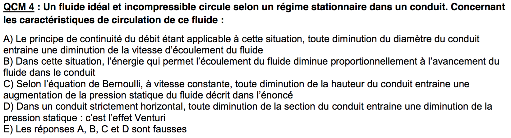

J'ai un problème avec l'item C du QCM suivant:
Il est compté VRAI mais je n'arrive pas à comprendre pourquoi.
Mon raisonnement est le suivant :
:arrow: Cste=(rho*g*h)+(0,5*rho*v2)+P
Vu que v est constant donc on ne considère plus que : Cste=(rho*g*h)+P
C'est là que j'ai un soucis, si h diminue la pression due à la pesanteur augmente, donc du coup P diminue pour compenser.
Avec la formule écrit comme ça, c'est vrai qu'on voit que la pression de pesanteur diminue mais quand on réfléchi on sait bien que la pression augmente quand on baisse en altitude.
Je sais pas si c'est juste, je suis un peu perducarrément perdu ouais! @@
Merci :angel:

Re: Annatut' 15-16 : Physique et sang : QCM 4
Messagepar Socca » 08 Fév 2016, 13:46
pgh=-pg.dz donc attention la hauteur est différente de l'altitude,on voit dans la ronéo 8 que h = z2-z1 et que si z1 augmente,h diminue,la pression liée à la pesanteur diminue
Donc : cste = pgh + P ; si pgh diminue,P augmente
Liberté,Ébriété,Fraternité
Socca
Messages: 1544
Inscription: 07 Sep 2014, 19:29
Messagepar Watt » 08 Fév 2016, 14:39
Salut, merci pour ton aide c'est cool :)
C'est vrai que tas raison je crois que je suis allé un peu vite en confondant hauteur et altitude.
Du coup j'ai repris ma ronéo et il y a donc une distinction entre :
- altitude : définie par rapport au fond du récipient (si elle diminue la pression augmente)
et
- hauteur : définie par rapport à la hauteur de la colonne de liquide par rapport à notre capteur (si elle diminue la pression diminue)
Si je peux me permettre je trouve alors que cet item est mal formulé car "la hauteur du conduit", ça fait vraiment pensé à l'altitude à laquelle se trouve le conduit, peut-être aurait-il fallut dire "la hauteur du liquide" dans le conduit. Mais encore, j'ai toujours du mal car je vois difficilement comment un conduit (que je me représente comme un tube) peut avoir une hauteur qui diminue... (à part si le diamètre diminue mais bon) :oops:
Une cuve à la limite avec un capteur à l'intérieur, mais là franchement je vois pas @@
ÉDIT : À moins que ce soit un conduit vertical ? Je suis pommé la :mrgreen:
Messagepar FlowD » 10 Fév 2016, 12:54
Je confirme la première réponse, merci :coeur:
Ici on veut juste faire faire jouer avec la loi de Bernoulli donc pas de piège sur hauteur et altitude :)
:arrow: Dit toi qu'ici on te dit qu'on est à vitesse contante
:arrow: Tu fais varier la hauteur du tube, autrement dit son diamètre
:arrow: La seule chose qui peut varier vu que la vitesse est constante c'est la pression statique
C'est mieux ? :solide:
Ps : c'est pas du tout une situation physiologique ;)
Messagepar Watt » 10 Fév 2016, 22:40
D'accord merci ! :D
J'ai bien compris la loi de Bernoulli, en revanche je n'avais pas prêté attention à la différence hauteur/altitude (merci Cyril) : :P :
Et merci FlowD pour ta réponse, j'avais vraiment du mal à voir comment la hauteur diminuait en dehors du diamètre, visiblement c'est ça. Bien que non physiologique donc :mrgreen:
C'est bien mieux, merci :soldier:
