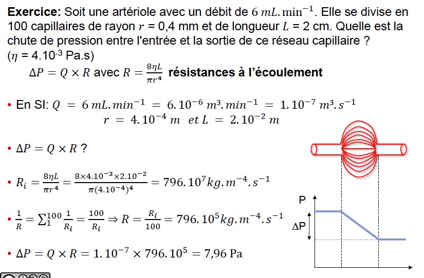

Ce matin, le prof a fait une application numérique celle là:
Et je voudrais avoir comment on sait si il faut ajouter l'inverse des résistances ou, juste ajouter les résistances seules... Du coup, comment on pouvait savoir si on était dans un conduit en série ou un conduit parallèle... :question:

Messagepar Spooky » 27 Fév 2016, 17:04
Hey!
Dans ton énoncé il est dit que l'artériole se divise donc forcément tes capillaires seront parallèles ;)
(Et dans ce genre de qcm, tes capillaires seront toujours parallèles)

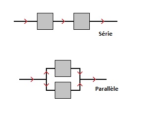

Messagepar Bluebird » 27 Fév 2016, 17:07
Hey :D
En fait il faut voir tes capillaires comme un véritable réseau !
C'est comme en physique au S1 on a vu des circuits montés en série ou en parallèle
Et tu vois que tes capillaires sont formés en réseau, en parallèle (regarde cette image peut t'aider à mieux visualiser)
Du coup capillaires = en parallèles = on applique la formule d'un "circuit en parallèles" donc on prend l'inverse de la résistance
1 / Rtot = n/R indiv ------> Rtot = Rindiv / n
Voilou :glasses-nerdy:
