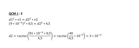

Y a un truc que je pige pas dans le premier QCM de la correction officieuse :
Capture d’écran (17).png (9.33 Kio) Vu 677 fois
Comment ça se fait que (10^-3)^2=10^-9 ? Étant donné que ça fait 10^-6 vu que dans le cas d'une puissance de puissance il faut juste multiplier les deux ?
(C'est vraiment pas le QCM qui me bloque mais juste ce passage du calcul, quand on applique le carré)
Merci d'avance ! :)

Messagepar Socca » 06 Avr 2016, 21:44
Oui je confirme c'est juste une erreur de frappe
La réponse est bien E :)

Messagepar FlowD » 09 Avr 2016, 13:43
Vous avez raison tous les 2 :)
