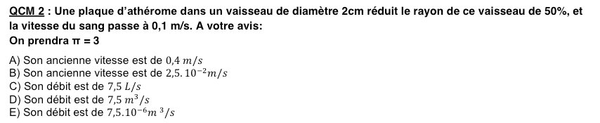

Bonjour, je ne comprends pas pourquoi l'item C est juste: "C) Son débit est de 7,5 L/s"
On trouve également dans la correction que le débit est de 7,5.10^-6m^-3/s (item E). Pourtant si on convertit ça fait 7,5.10^-3 L/s non?
Désolé d'avance si je me trompe mais ça fait plusieurs fois que je vois ce qcm et je suis quasiment sûr de moi pour la conversion.

Pourrais tu me prendre en photo le QCM ou recopier l'énoncé ?

Hello, désolé je me suis trompé de page c'était bien le qcm2 mais de la page 7
Enoncé:

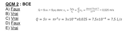

Réponse:

Oui tu as tout à fait raison sur la conversion :) La réponse est B,E
