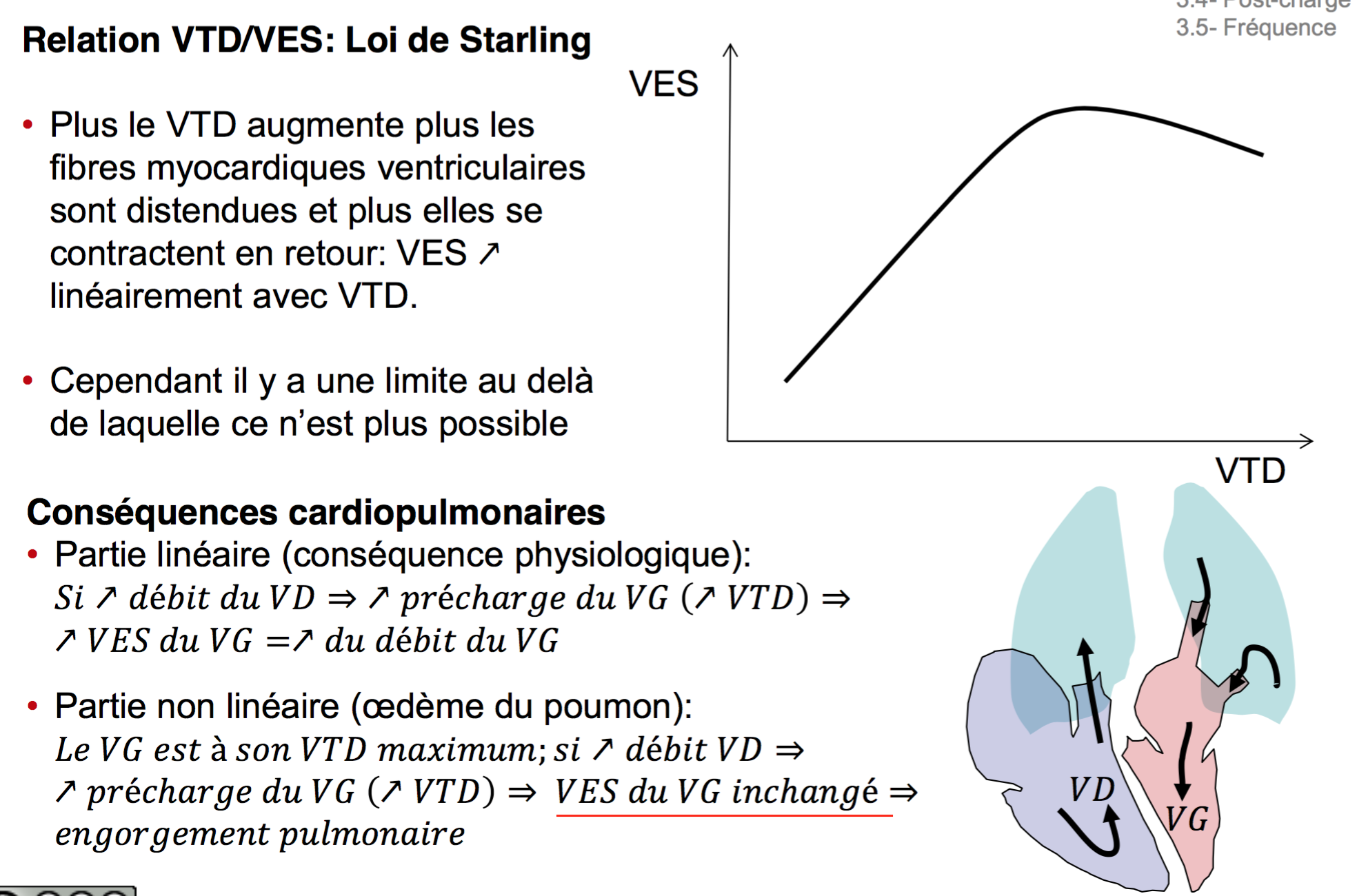

J'ai une petite question par rapport à cette diapo : :desire:
En fait dans la partie non linéaire de la courbe (oedème pulmonaire), le prof dit que le VES est inchangé (souligné en rouge), mais l'an dernier il disait qu'il diminuait si le VTD augmentait dans cette situation (on le voit bien sur la courbe), du coup faut retenir quelle version (le texte ou la courbe) ? :in-love:

Salut salut :)
je suis à 95% sûr que la bonne version est celle de la courbe, du coup apprends celle la jusqu'a ce que je pose la question au prof :D

Alors pas de new du prof du coup j'ai fait tout plein de recherche et j'en suis à une super conclusion :P :

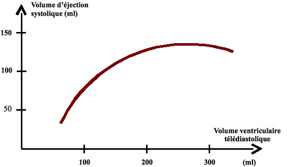

La courbe courbe que le prof utilise est en faite caricaturale de la courbe réelle, donc normalement sur la courbe on à toute une période ou le VTD continue d'augmenter alors que le VES reste inchangé et puis après seulement le VES commence à diminuer
Du coup je pense que ce que le prof veux dire c'est que l'engorgement pulmonaire commence au moment ou le VES n'augment plus avec le VTD (logique car le VD envoie plein de sang et le VG arrive plus à suivre)
voila je te met la courbe réelle :D

Du coup d'après ce que j'ai compris, à partir de la phase pathologique on a d'abord un moment où lorsque que le VTD augmente le VES n'augmente pas (début de l'engorgement pulmonaire) et plus tard on a le VTD qui augmente mais le VES qui diminue c'est ça ? :in-love:

Messagepar tripace S » 16 Mai 2016, 21:10
c'est tout à fait ça :) !
