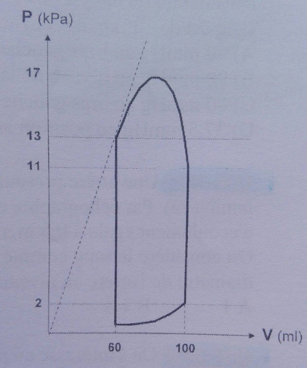

par rapport à ce QCM d'annale,
on nous dit l'item:
- la pression artérielle moyenne est de 13 kPA (compté juste, pourquoi ?)
- la pression télésystolique est de 13 kpA (compté juste, ok)
moi j'ai seulement compté juste la PTS car c'est vraiment ce que c'est sur le schéma.
je comprends pas pourquoi on peut dire que la pression artérielle moyenne = 13 kPa.
Surtout que:
PA moy = (PA systole + 2 PA diastole) / 3
mais du coup pour ce calcul avec ce graph on doit utiliser PA systole = PTS ? et PA diastole = PTD ? (et du coup on n'a pas 13kPa..)
ou ces 2 choses n'ont rien à voir ?
bref, jme suis perdu dans qui va avec quoi; mais je connais la formule et le graphe ^^
merci :D

Salut! :)
La pression systolique c'est la pression max pendant la systole (soit le point le plus haut -> 17 kPa)
La pression diastolique c'est la pression max pendant la diastole (soit le point FE -> 13 kPa)
C'est exactement le même principe qu'en calculant ta pression avec le brassard mais sous forme de courbe:
-pour ta pression systolique c'est le tout premier bruit que tu entends en systole, cad quand ta systole est au max
-pour ta pression diastolique c'est le moment où tu n'entends plus de bruit, cad quand tu passes en diastole et qu'est au max
Et la c'est le drame parce que je viens de m'apercevoir que ça ne fait pas 13 mais 14,3, du coup j'ai surement faux :lol:
Mais si on arrive à choper le 11kP pour la diastole on tombe pile poil sur 13 mais je vois pas le rapport entre OE et la diastole :disapointed:

Messagepar Spooky » 29 Avr 2016, 10:09
J'ai oublié que la pression diastolique est surestimé donc il faut la baisser la peu. On se rapproche encore un peu plus de 13 kPa dans ce cas la :D

Messagepar FlyingFortress » 02 Mai 2016, 17:20
spooky, en refaisant le calcul, si on prend 17 et 11 on trouve 13 directe.
je pense que la pression diastolique c'est celle au point de d'ouverture des valves d'éjections; mais ça n'est pas logique...
est ce que il y a un tuteur qui peut venir clarifier ce QCM ? merci

Messagepar Socca » 06 Mai 2016, 09:00
La PTS ça correspond à la fermeture des valves d'éjection donc à la fin de la systole
La PTD ça correspond à la fermeture des valves d'admission donc la fin de la diastole
Donc PTS = 13 kPa
PTD = 2 kPa
La pression systolique est la pression maximum durant la systole (entre FA et FE) soit 17 kPa
La pression diastolique est la maximum durant la diastolique (de FE à FA) et légèrement inférieure à la pression aortique parce que les valves d'éjection doivent être fermées donc 11 kPa
La pression artérielle moyenne c'est le tiers de la somme de la pression systolique et du double de la pression diastolique
17+2*11/3 = 39/3 = 13 kPa
PAM = 13 kPa

Messagepar FlyingFortress » 06 Mai 2016, 10:49
Cyril83 a écrit:La pression diastolique est la maximum durant la diastolique (de FE à FA) et légèrement inférieure à la pression aortique parce que les valves d'éjection doivent être fermées donc 11 kPa
mais pour moi c'est pas 11 kPa dans ce ça la, c'est 13 kPa... non ?
le 11 kPa est associé à l'ouverture de la valve d'éjection qui est en systole...
je capte pas, le calcul marche bien en prenant le 11kPa en pression diastolique mais sauf si je suis complètement bourré à 11hoo du matin, 2 semaines avant un concours; le 11kPa n'est pas une valeur associé à la diastole puisqu'il est associé à OE qui est en plein milieu de la systole puisque:
- systole: FA(2kPa) --> FE(13kPa) (donc avec OE(11kPa) entre)
- diastole: FE(13kPa) --> FA(2kPa) (avec OA(pas sur le graph, <2kPa) entre)
Break the cycle Morty, focus on science !Image

Messagepar Socca » 07 Mai 2016, 18:58
punaise j'avais pas vu que ça coupé OE ... je suis pas choqué mais déçu...
