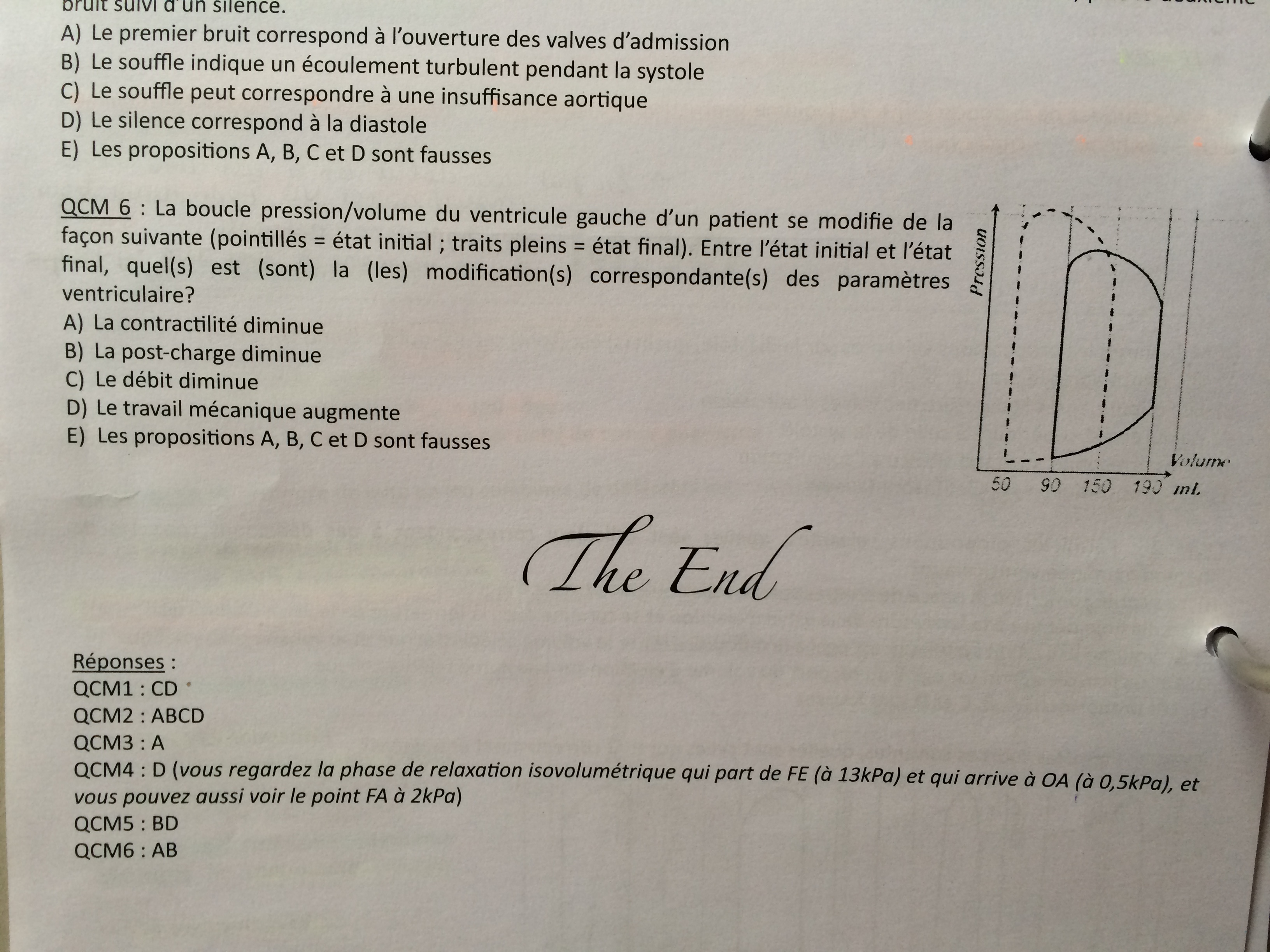

Salut, j'ai un problème sur le qcm 6 item c
Je ne comprend pas pourquoi "le débit diminu" est faux
Pour moi Q= VES*FC
Ici la contractilité diminue donc le VTS augmente donc VES diminu
Du coup Q devrait diminuer ? Ou c'est parce qu'on considère que FC compense en augmentant mais bon ..?

Je te remet le QCM :P
Sur cette courbe on n'a aucune information sur la fréquence cardiaque
Du coup dans le cas initial on était a une VTS de 50mL et VTD de 150mL du coup VES=100mL
dans le cas final on est a une VTS de 90mL et VTD de 190mL du coup VES=100mL
Donc au final juste avec cette courbe on ne peut pas dire que le débit diminue vue qu'on a une VES constante (et aucune info sur une possible baisse de la FC) donc à priori aucune baisse du débit

Très bonne réponse de la part de Bluebird, vu que le VES ne change pas et que nous n'avons pas de pression sur la FC, on peu dire que le Q reste constant ( bien qu'en P1 le Q a tendance à prendre quelques kilos, désolé pour cette blague ...)
