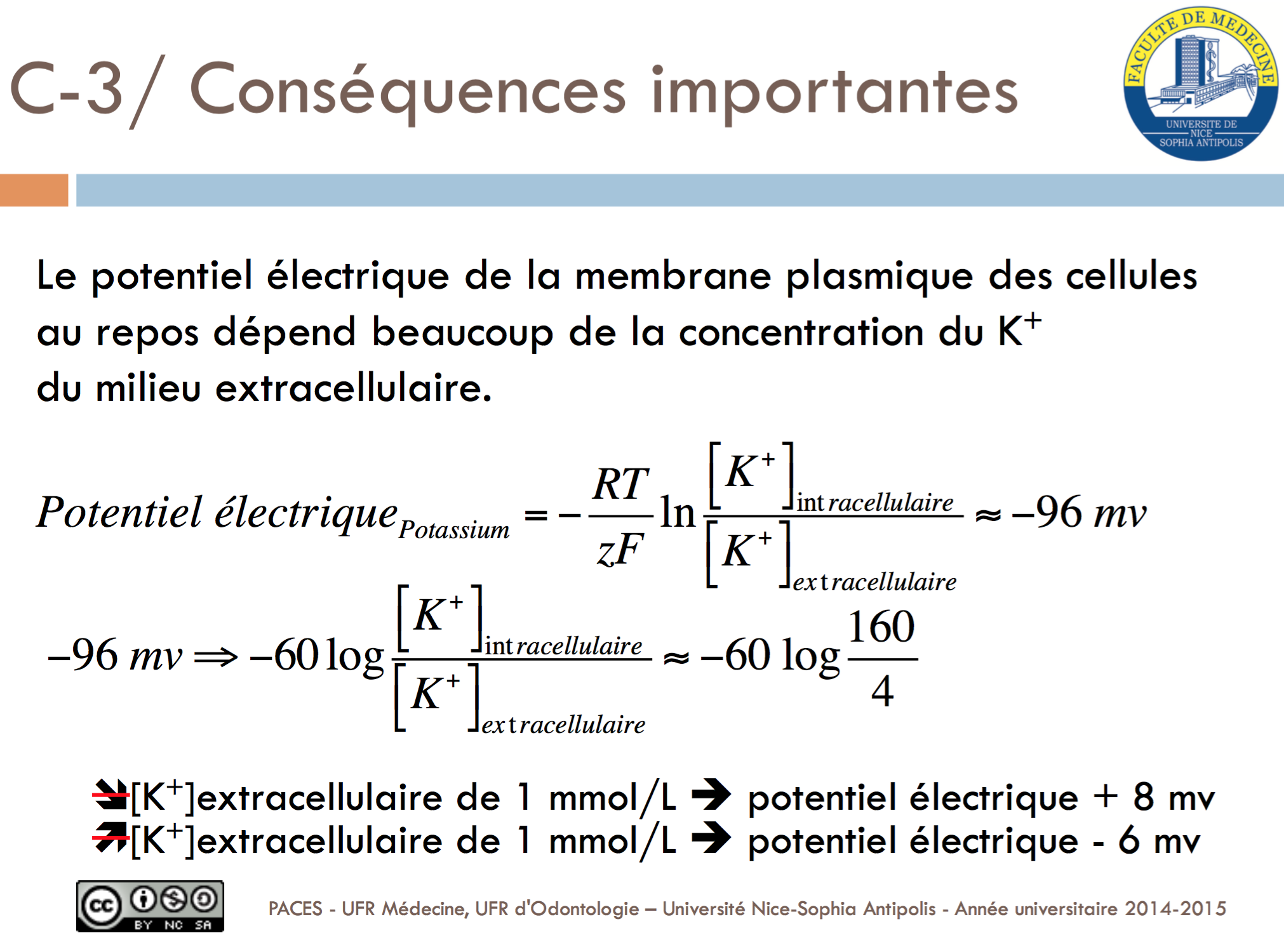

J'ai un petit soucis à comprendre un truc concernant le cours sur les potentiels éléctriques et courants osmotiques.
Encore une fois c'est un détail, mais bon ça m'énerve de pas saisir :mrgreen:
Ça concerne ce diapo :
C'est par rapport à l'augmentation/diminution du K+ extracellulaire (faites pas attention aux barres rouges sur les flèches :p)
Je vous mets comment j'ai compris le truc mais ça me semble un peu étrange :
:arrow: Diminution de K+ extra de 1mmol/L => du coup le K+ intra diffuse hors de la cellule pour réequilibrer => mais ça fait qu'on en a moins dans la cellule donc le potentiel est moins important => se rapproche de 0 d'où le +8 mv
:arrow: Augmentation du K+ extra de 1mmol/L (c'est là que j'ai plus de mal) => du coup il rentre dans la cellule pour rétablir le potentiel => du coup on en a + dans la cellule qu'initialement donc le potentiel est augmenté d'où le -6 mv
Voilà du coup j'aimerais bien votre avis parce que je sais pas pourquoi je sens que c'est pas exactement ça :lol:

Je te met le lien de ce post, a mon avis ça répond à ta question : viewtopic.php?f=500&t=50826&p=302100&hilit=concentration+potassium#p302100
C'est en fait les valeurs absolues qui n'était pas précisé qui te gênaient non ?
Dis moi si c'est mieux ou pas :)

Oui c'était en fait la notion de valeur absolue qu'il me manquait ! Du coup ce post complète bien tout (avec l'histoire du potentiel négatif car sort de la cellule etc.) ça parait beaucoup plus logique !
Donc pour résumer si on prend le premier exemple : baisse de K+ extra-cellulaire donc augmentation du potentiel électrique (qui est du coup + négatif) diffusion de l'intérieur vers l'extérieur pour compenser d'où le +8 mV en valeur absolue ?

C'est ça :soldier:
