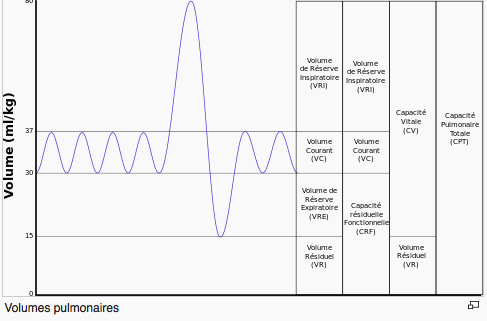

Messagepar MarieEscriva » 21 Jan 2016, 15:29
Dans ce QCM on dit que "Le volume de réserve expiratoire est plus petit que le volume de réserve inspiratoire" mais je ne comprend pas pourquoi... :question: Moi j'ai plutôt l'impression qu'ils sont égaux parce que le volume qu'on inspire au max c'est censé être le même quand on expire au max non? :dazed:

Messagepar FlowD » 21 Jan 2016, 16:49
Alors déjà voilà la modélisation de ce que tu obtiens en spiromètrie pour que tu visualises mieux :)
:arrow: Quand tu inspire au maximum à partir de ton volume courant pour arriver à la capacité pulmonaire totale tu mobilises ton volume de réserve inspiratoire. Ici la seule limite c'est la capacité maximale que peut contenir ton poumon.
:arrow: Quand tu expire au maximum à partir de ton volume courant, tu mobilises ton volume de réserve expiratoire. Cependant, tu ne peux jamais vider tes poumons au maximum ! Il reste toujours de l'air dans les bronches qui correspond au volume résiduel.
Attention quand on parle des volumes de réserve inspiratoire/expiratoire c'est toujours en partant du volume courant. La présence du volume résiduel explique que ton VRI est supérieur à ton VRE
C'est mieux ? :soldier:

Messagepar MarieEscriva » 21 Jan 2016, 17:28
Aaaaaaah d'accord c'est bon j'ai compris merci :)
