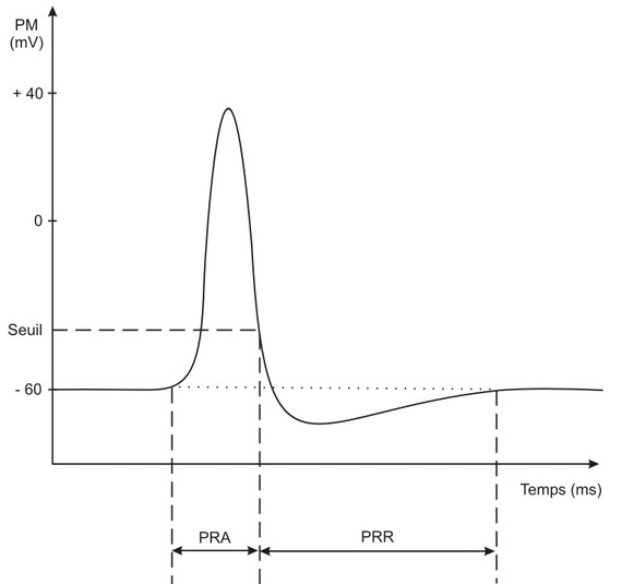

Messagepar mel22 » 20 Jan 2016, 15:28
Bonjour :D
Dans la ronéo 6 de l'année dernière, page 9,
Quel est le sens des mots " relative" et "absolue" quand on parle de la période réfractaire du potentiel d'action des neurones ?
:?: Est ce que c'est "absolument réfractaire" dans le sens où on est en plein dans le PA donc aucun autre PA peut être déclenché ?
:?: et "relativement réfractaire" dans le sens où bientôt on pourra en régénérer un autre quand le potentiel seuil sera de nouveau atteint ?
:?: On dit que la période absolue est incompressible, quand est il de la période relative ? sa durée peut varier ? serait ce dans ce sens là qu'on utilise l'adjectif " relative" ?
Merci :dance:

Messagepar FlowD » 21 Jan 2016, 17:07
Coucou mel22 :)
Alors déjà il faut que tu gardes en tête que pour qu'il y ait un potentiel d'action il faut une dépolarisation de la membrane assez forte pour dépasser le potentiel seuil du neurone.
Ces phénomènes de dépolarisation utilisent les canaux ioniques en particulier le canal sodium voltage dépendant.
Cependant, entre chaque dépolarisation neuronale, les canaux voltages dépendant ont besoin de temps pour reprendre leur fonction.
:arrow: Période réfractaire absolue : On est en plein potentiel d'action. C'est le temps minimal qu'il faut accorder aux canaux pour qu'ils soient de nouveau fonctionnels. Il est NON COMPRESSIBLE
:arrow: Période réfractaire relative : Les canaux continuent de se remettre en place et on retourne à un potentiel de repos membranaire. Cette période peut être raccourcie en cas de forte excitation car il faut un potentiel seuil plus important du fait que le neurone n'est pas encore revenu au potentiel de repos. C'est donc un temps COMPRESSIBLE.
En faite on dit relativement réfractaire car seul une forte excitation peut raccourcir la période réfractaire relative alors que la période réfractaire absolue est strictement incompressible.
C'est à cause de la période réfractaire absolue qu'il existe une fréquence maximal de potentiels d'actions par neurone.
J'ai répondu à toutes tes questions ? :soldier:
