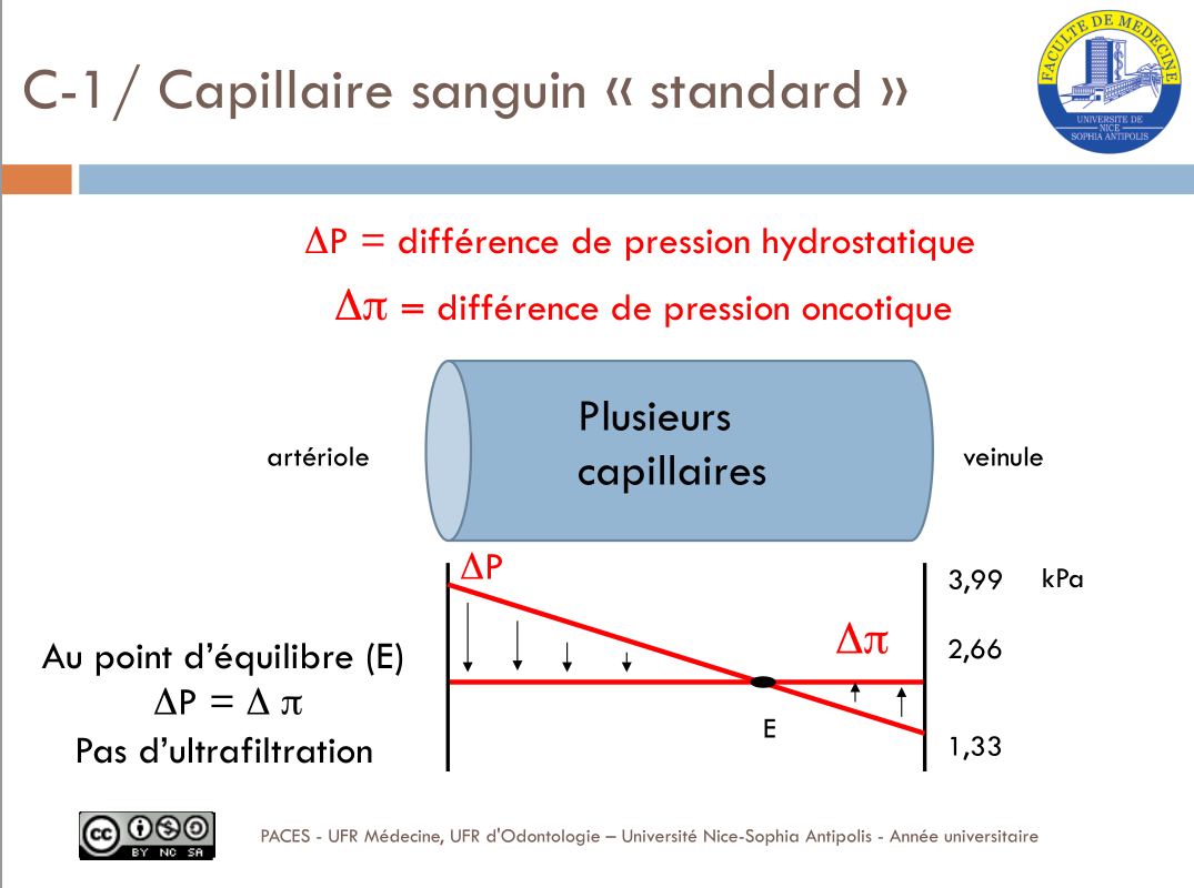

Je me demandais ce qu’essaie de nous dire cette diapo :
Est-ce que c'est que DANS le capillaire la pression hydrostatique diminue et la pression oncotique augmente ?
Si oui, pourquoi la pression oncotique augmente ?
Merci ! :)

Oui tu es dans la bonne partie du forum !
:arrow: Alors non attention ici tu vois que la pression oncotique dans ton capillaire est constante au cours du temps !
:arrow: Par contre tu as une diminution de la pression hydrostatique du pôle artériel au pôle veineux !
Pourquoi ?
A cause de la "perte de charge" (Cf biophysique circulatoire) due principalement à la viscosité qui provoque une diminution de la pression hydrostatique le long du conduit.
Conséquence ?
:arrow: Au pôle artériel, la pression hydrostatique est supérieure à la pression oncotique donc ultrafiltration vers le milieu interstitiel = rôle nutritif
:arrow: A l'équilibre, pas d'ultrafiltration car les 2 pressions se compensent
:arrow: Au pôle veineux, la pression hydrostatique devient inférieure à la pression oncotique donc ultrafiltration vers le capillaire = absorption
La pression oncotique augmente seulement au niveau du capillaire rénal ;)
C'est mieux ? :soldier:

Oui, c'est parfait ! :)
Merci beaucoup ! :D
