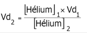

En fait la mesure par dilution d'hélium permet de calculer le volume résiduel !
Capture d’écran 2016-02-16 à 16.46.39.png (20.16 Kio) Vu 322 fois
D'après la formule tu vois bien que tu peux mesurer la concentration d'hélium dans le Vd1, le Vd1, la concentration d'hélium dans le Vd2. Et ça t'amène à calculer le Vd2 et le volume résiduel! :)
