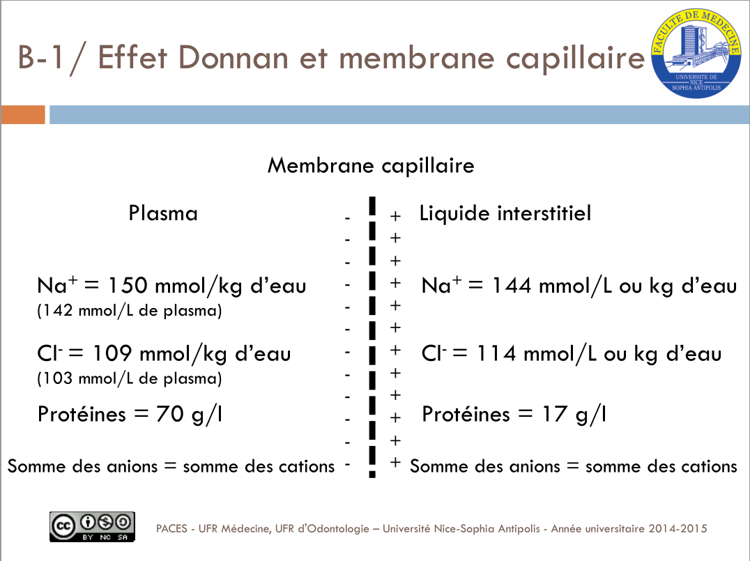

Messagepar Bardamu » 21 Fév 2016, 21:21
Je comprends pas pourquoi si somme des anions=somme des cations on a quand même une polarité + et - sur le diapo que je vous joins tendrement :kiss:
Merciii :D
EDIT : J'avais pas vu les protéines ! C'est pour ça ?

Messagepar Nucléoline » 21 Fév 2016, 21:30
De manière générale, la charge globale est neutre.
:!: A proximité de la membrane, ceci n'est pas valable! En conséquence de l'effet Donnan (l’asymétrie de charge existe parce que les protéines portent des charges négatives et ne traversent pas la membrane des capillaires), il existe une différence de potentiel électrique qui entraine une polarisation membranaire. On dit que les solutions restent électroneutres parce que l’asymétrie de répartition des charges n’implique qu’une infime partie des ions présents.
C'est mieux ? :soldier:

Messagepar Bardamu » 21 Fév 2016, 22:03
Je pense que ça fera l'affaire !
Merci ! :glasses-nerdy:
