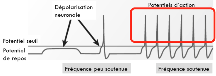

Je sais que je suis un peu en retard, mais une phrase me choque dans la ronéo 6 : "Le potentiel de membrane d'un neurone peut rester longtemps au dessus de la valeur seuil"
Sauf que normalement dès qu'on franchit la valeur seuil on a déclenchement d'un PA non :question:

En fait, cette phrase sous-entend que le neurone va être excité pendant une longue période, il va subir de nombreux PA à une grande fréquence, ce qui fait que dans la globalité, le potentiel de membrane sera longtemps au dessus du potentiel seuil.
Sur le schéma, pendant toute la période encadrée en rouge, ton potentiel sera supérieur au potentiel seuil pendant longtemps puisque stimulé à haute fréquence.
Tu vois ce que je veux dire ? :glasses-nerdy:

D'accord c'est plus clair :)
Merci !
